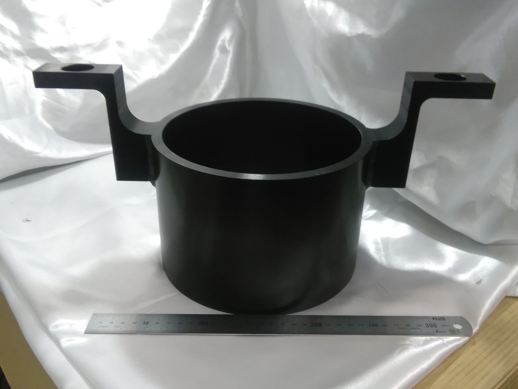

竹中機械製作所では、自動車や生産設備向けにS45C製の溶接構造品の加工にも対応しています。今回は、旋盤・マシニングによる粗加工から溶接、焼鈍処理、仕上げ加工、さらに有色黒メート処理までを一貫して行った事例をご紹介します。
【加工対象の概要】
・業界:自動車試作・生産設備機器
・材質:S45C(機械構造用炭素鋼)
・ロット:1~100個対応
・加工精度:0.1mm~1/100mm
・構造:複数部品の溶接による一体構造品
【加工フロー】
1. 材料調達および旋盤・マシニングによる前加工
2. 溶接構造組み立て(治具による歪み抑制)
3. 応力除去のための焼鈍処理を実施
4. 旋盤による仕上げ加工(寸法・同軸・平面精度の確保)
5. 表面処理として有色黒メート処理を実施(防錆・外観向上)
【特長】
・焼鈍処理による溶接歪みの抑制
・仕上げ加工による高精度な完成寸法の確保
・表面処理まで社内または協力体制で一貫対応可能
・少量・試作段階からの相談にも柔軟に対応
【用途例】
・設備の固定ベース・ブラケット部品
・自動車関連の治具構造体
・カバー・支持体・回転体のベースフレーム部品
【このようなご相談に対応します】
・焼鈍後でも高い寸法精度を維持したい
・溶接構造体の全工程をまとめて任せたい
・有色黒メート処理まで含めた見積もりがほしい
・工程や構造に関する技術的なアドバイスも求めている
竹中機械製作所では、S45Cなどの鋼材を用いた複合工程対応に豊富な実績があります。治具製作や加工構造体のご相談もお気軽にお問い合わせください。
