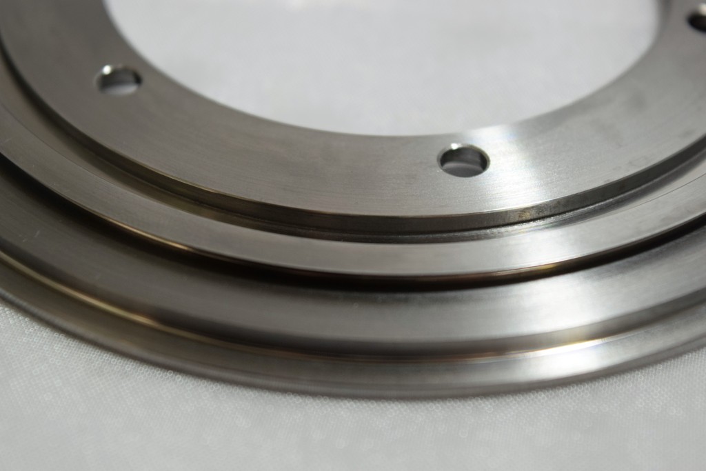

竹中機械製作所では、自動車業界向けに薄肉形状の単品部品の試作加工を多数行っております。今回は、S45C材を用いた厚み8mmの薄肉フランジの旋盤加工事例をご紹介します。特に変形を抑えるための工夫を加えた加工により、高精度と安定性を両立しています。

薄肉部品は加工中の変形が起きやすく、精度の安定化には高度な技術と段取りが必要です。今回の部品では、肉厚が薄いことによる反りや振動への対策を重視し、焼鈍材を使用することで内部応力をあらかじめ除去しました。
【加工上の工夫】
・段取り時に真空チャックや複数点支持でたわみを制御
・切削条件は低負荷・低送りで加工変形を抑制
・工程間での中間検査を実施し、厚みばらつきを排除
・仕上げ加工は複数回の微量切削で変形リスクを最小化
【加工工程の一例】
1. 焼鈍材の選定と前処理
2. 旋盤による粗加工
3. 中間検査(厚み測定・平面度確認)
4. 精密仕上げ加工
5. 全数寸法検査・記録管理
