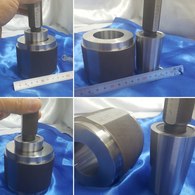

竹中機械製作所では、冶具・生産設備向けに使用されるマスターゲージ(模範ゲージ)の特注製作に対応しており、サブゼロ処理を含めた高精度仕様でも特急対応が可能です。今回は、大手鉄鋼メーカー様よりご依頼いただいた1.5インチサイズのテーパー模範を、当たり保証90%以上という高基準で製作いたしました。

【加工工程】
・旋盤加工:テーパー外形・内径の粗加工
・円筒研削:外径・端面の仕上げ(直角度・平面度確保)
・テーパー研削:専用治具を用いた高精度テーパー角形成
・サブゼロ処理:焼入後の低温処理による変形防止・安定化
・最終調整:当たり評価と微調整仕上げによる嵌合性能確保
【検査と保証】
・三次元測定機による全長・テーパー角・同軸度の精密測定
・当たり率確認(青ニス法・測定機器併用)
・測定成績書、材料証明書、熱処理記録の提出対応
・最終組付け時の当たりテスト結果もご提供可能
