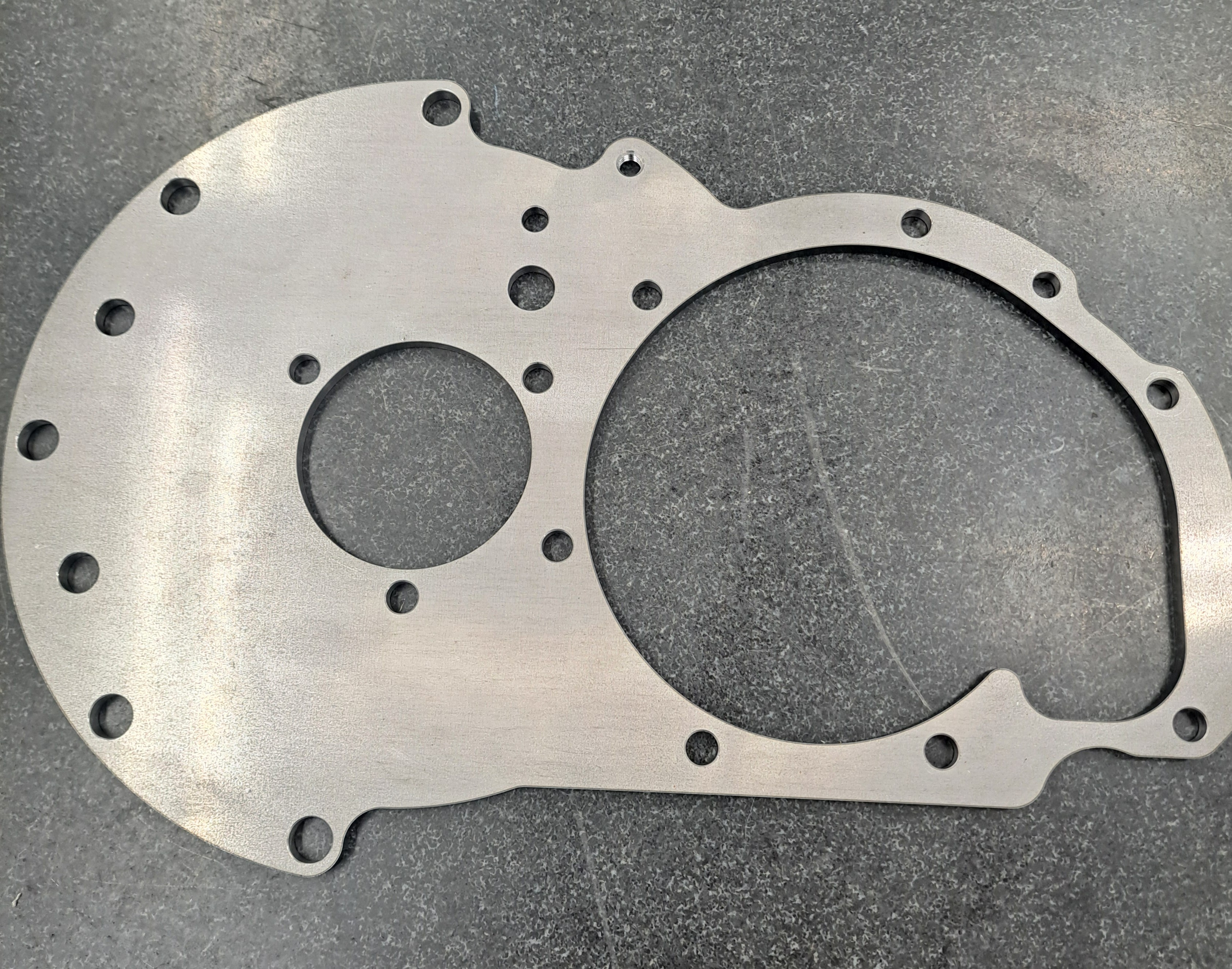

【対応する精密形状加工例】
・SCM420H材の円筒加工(外径公差0.001mm)
・S45C材シャフト加工(同心度・直角度0.01mm)
・SUS304、SUS316材のフランジ・リング加工(平行度0.03mm)
これらの加工は全て自社のNC旋盤、マシニングセンタ、円筒研削盤にて実施され、協働ロボットによる自動搬送・取出しが可能です。
