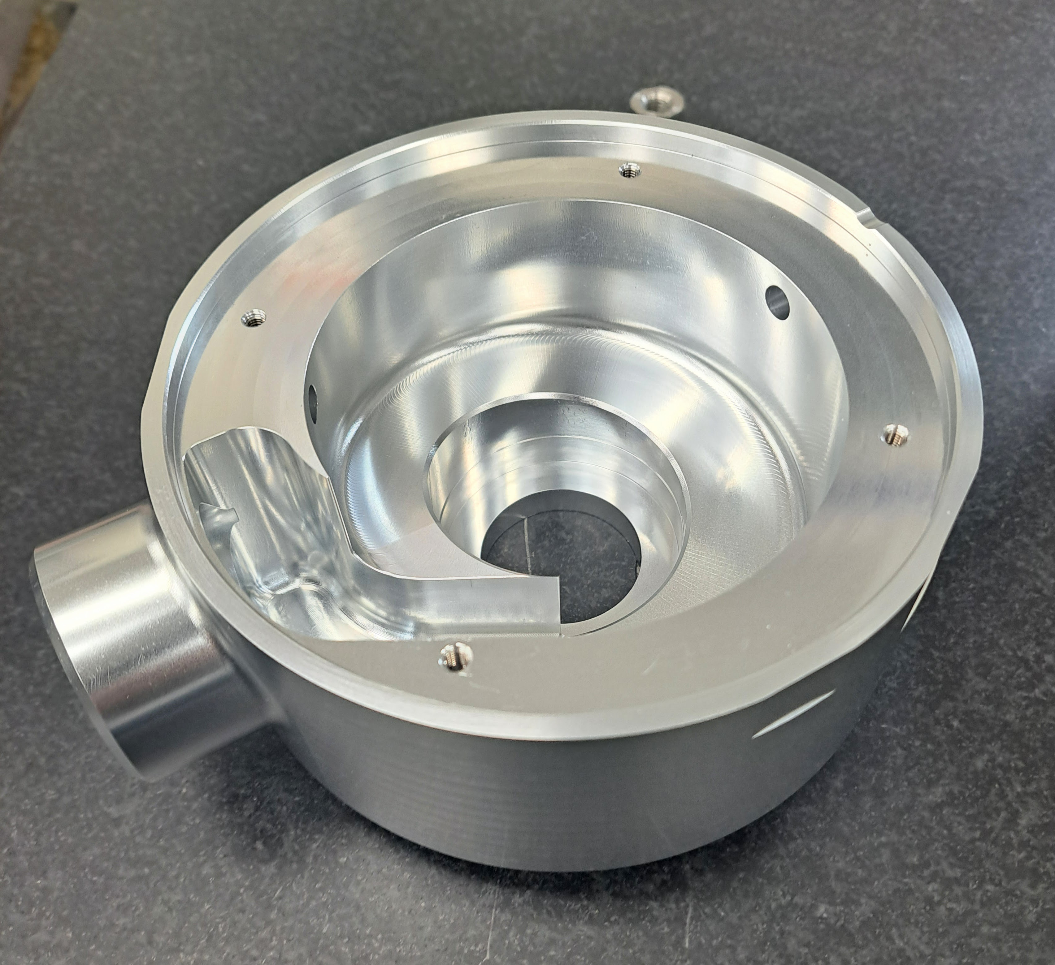

アルミ製スクロールハウジングの製作において、3次元加工と白アルマイト処理の一貫対応が求められるケースが増えています。竹中機械製作所では、これらの工程を高精度かつ短納期で対応可能な設備と技術力を備えています。
【3次元加工の特長】
スクロールハウジングは複雑な3次元曲面形状を持つため、高度なマシニング加工が必要です。竹中機械製作所では、DMGMORI製NTX1000による5軸複合加工機や、ニデックOKK製VM53RⅡなどのマシニングセンターを活用し、アルミ材への高精度な3次元切削加工を行っています。これにより、形状公差0.001~0.05mmの高精度を実現しています。また、アルミのスクロールハウジング製作に求められる同心度、平行度の厳しい要求にも対応しています。
【アルミ材加工のポイント】
アルミニウムは切削性に優れる一方、変形しやすい特性もあります。そのため、加工工程ではクランプ方法や加工順序の工夫が重要です。竹中機械製作所では長年の加工実績から、反りや歪みを抑える独自の加工ノウハウを蓄積しています。A6061-T6材など、各種アルミ材の特性を活かした最適な切削条件を設定し、スクロールハウジングに求められる軽量性と剛性の両立を図ります。

加工後のアルミ製スクロールハウジングは、耐食性や外観向上のため白アルマイト処理が施されます。竹中機械製作所では、協力企業との連携により白アルマイト処理まで一貫対応が可能です。これにより、加工から表面処理までワンストップでの提供が実現し、部品ごとの仕上がり品質のバラつきや納期遅延のリスクを最小化しています。
【三次元測定による品質保証】
加工後のスクロールハウジングは、東京精密製SVA800A-C6やNX5/8/4-C6といったCNC三次元測定器により寸法検査を実施します。これにより、複雑形状でも全数または抜き取り検査により仕様通りの精度を保証します。また、表面粗さや輪郭形状測定器も活用し、加工面の品質評価も実施しています。
