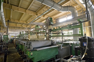

装置名 :バレル錫
仕様 :半光沢錫、光沢錫、銅めっき
(下地に銅ストライク、銅めっき⼜はニッケルめっき可)
Ep-Fe/Sn, Ep-Fe/Ni,Sn, Ep-Cu/Sn, Ep-Cu/Ni,Sn
浴種 :
銅めっき シアン化浴、ニッケルめっき ワット浴、 半光沢、光沢錫めっき 硫酸浴
液の特徴・⽤途 : 銅めっき及び銅ストライク・・・シアン化銅めっきの⽪膜は緻密、均⼀電着性に優れ、複 雑形状の製品やピンホールなどの素材⽋陥をカバーし易く下地メッキとして好適です。
ニッケルめっき・・・密着性の良いワット浴を使⽤。錫めっきの下地として使用する事でウィスカーの抑制に効果がある。
半光沢、光沢錫・・・析出効率、外観の光沢のいい硫酸浴を使⽤し、硫酸浴の特徴でもあ る純度の⾼い錫めっきが可能。
対応素材:鉄、銅、⻩銅、リン⻘銅
対応部品形状: 板物、継鉄、接極⼦、鉄芯、(コの字、L字等⽐較的部品を選ばず処理可能。)
重量 :バレル投⼊最⼤重量10Kg
表⾯積 :⽬安として1バレル150〜200dm²
装置の特徴: ⾃動機である為安定した処理が可能、⼊⼒したデータもラインデータとして出⼒されト レーサビリティが出来ます。
1ハンガーに⼩型のバレルを2台設置し、少量部品の処理効率UPを図り、⽔中での部品 取り出しや乾燥機のインバーター制御を⾏い、傷や変形を防⽌しています。
