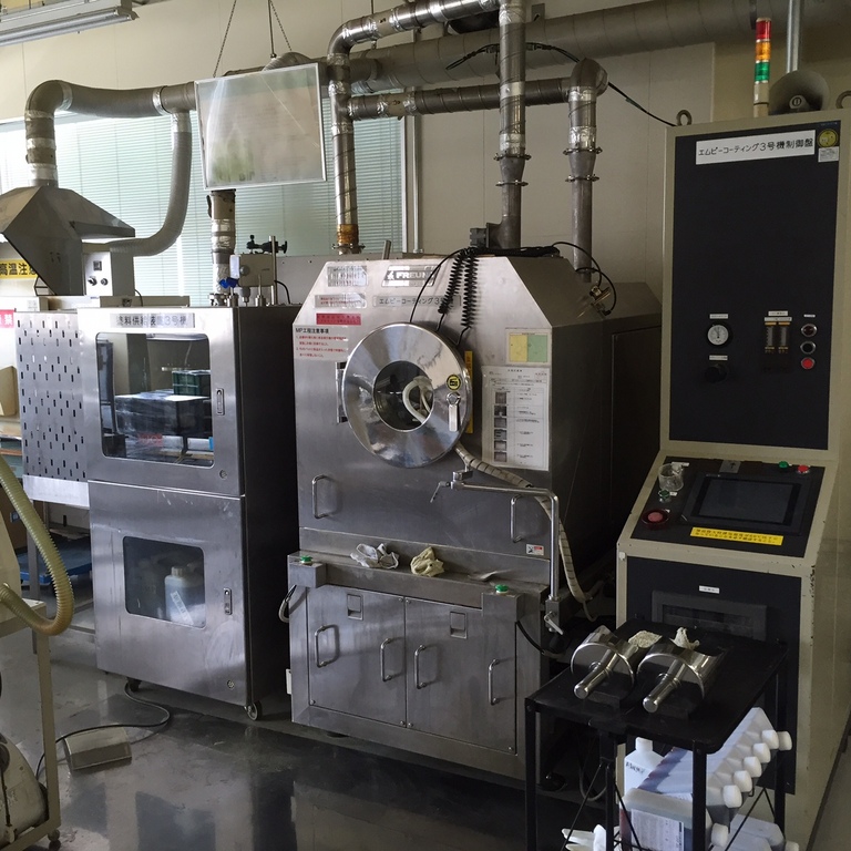

装置名 :全面プラスチック樹脂コーティング装置
仕様 :プラスチック樹脂コーティング
浴種 :スーパーエンジニアリング(ポリアミドイミド)+テフロン
工法 : ガン噴霧 (バレル式)プレコーティング→乾燥→コーティング→焼成
液の特徴・⽤途 :
テフロンとスーパーエンジニアリングプラスチック樹脂を複合したコーティング皮膜のため、密着性・耐摩耗性に優れています。主にリレー部品の鉄芯に使用されています。
対応素材:鉄素材をニッケルめっき後にコーティング
対応部品形状:板物、コの字形等
膜厚:3~10μm
処理量 :⽬安として1バレル2ℓ
装置の特徴:
バレル工法なので、均一に全面をコーティング処理することが可能です。
コーティング前処理の研磨・熱処理・めっきも一貫して弊社の装置で処理することができ、短納期・低コストが可能となります。また、コーティング後に重なりを自動選別機を用いて選別しており、品質の安定化に努めています。
