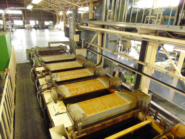

装置名:硬質クロムめっき装置
仕様 :
Ep-Ms/Cr
浴種:サージェント浴
液の特徴・用途
硬質クロムめっきは電気めっき中で最も硬度の高いめっき皮膜を形成され耐食性・耐摩耗性に優れています。硬度Hv700以上。
用途:車載用燃料ノズルなど。
対応素材:ステンレス
対応部品形状:円筒形
重量 :1ハンガー投入量800個
表面積 :目安として1ハンガー20dm²
装置の特徴:
めっき浴の電流効率が悪い為、先端部分や角にめっきが厚くつきます。この現象を自社で作成した遮蔽板を使用することで、膜厚のばらつきを抑えることができました。
自動ラッキング化(4分間で800個治具に部品を詰めれます)する事で省人化が図れた上高精度な治具詰め及び治具管理により品質の安定化を図っています。
自動機である為安定した処理が可能、入力したデータもラインデータとして出力されトレーサビリティが出来ます。
