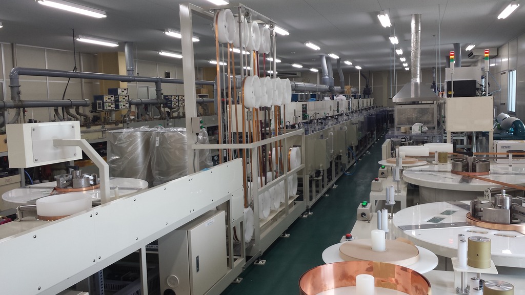

今回は、当社自慢のフープめっき設備群を御紹介致します。
フープ設備一覧
・金スポットめっき装置 … 仕様<NI-Au> 用途,特徴<極小部分スポットめっき>
・ニッケルパラジュウム金めっき装置 … 仕様<NI-Pd-Au>
用途,特徴<ナノ単位の厚さのめっきでPb半田代替>
・銀フープめっき装置 … 仕様<Cu-Ag Cu-Sn Cu-Ag-Sn>
用途,特徴<ストライプめっきが可能>
・錫リフローめっき装置 … 仕様<NI-Sn Cu-Sn Cu-NI-Snリフロー>
用途,特徴<ウイスカ抑制 部分めっき可>
・部分フープめっき装置 … 仕様<NI-Au NI-Sn>
用途,特徴<モジュラー接点 部分 スポットめっき可>
・自動テーピング装置 … 仕様<片面シングル・ダブル,両面シングル・ダブル>
用途,特徴<めっき界面制度向上・コストダウン>
※材厚・幅別途ご相談下さい。
