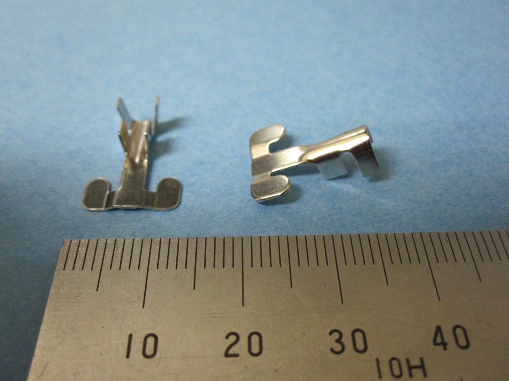

自動車電装品
めっきの仕様:MB-Ni
めっき工法:電気バレルめっき
めっき浴種: ワット浴
素材:銅
部品形状:T字型
ロット数:5000個~
納期:2~3日
技術提案:加工部品の大きさや、部品形状により最適なバレルを設計した、電気バレル工法。
全自動めっき装置(ツインバレル)にて大量生産が可能であります。
小型バレルを使用する事で
品質保証:蛍光X線による膜厚測定。折り曲げ、顕微鏡による、密着性、外観の検査。JISや顧客要求に基づき各種試験実施。
めっき厚:Ni5μm以上
