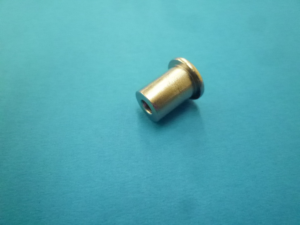

自重のある部品の傷低減を図った無電解ニッケルめっき
1.めっき仕様:MF Cu-Ni(鉄上の銅、無電解ニッケルめっき)
2.めっき工法:バレル処理による無電解めっき(下地のCuは電気めっき)
3.めっき浴種:Cu シアン浴、DpNi 高リンタイプの無電解ニッケル浴
4.素材:鉄(ELCH2)
5.使用用途:車載部品
6.部品形状:円柱(L14 Φ13)
7.めっき厚:3~9μm
8.ロット数:個
9.納期:3~5日
10.品質保証:非破壊試験可能なX線にて膜厚測定、JISや顧客要求に基づき各種試験実施。
11.ポイント:
電気を使わない化学反応を利用しためっきの為、液に触れている部分に均一にめっきを施す事が可能、自重のある部品でも傷の低減として取り出し高さの調整や乾燥時の回転数制御が可能。
