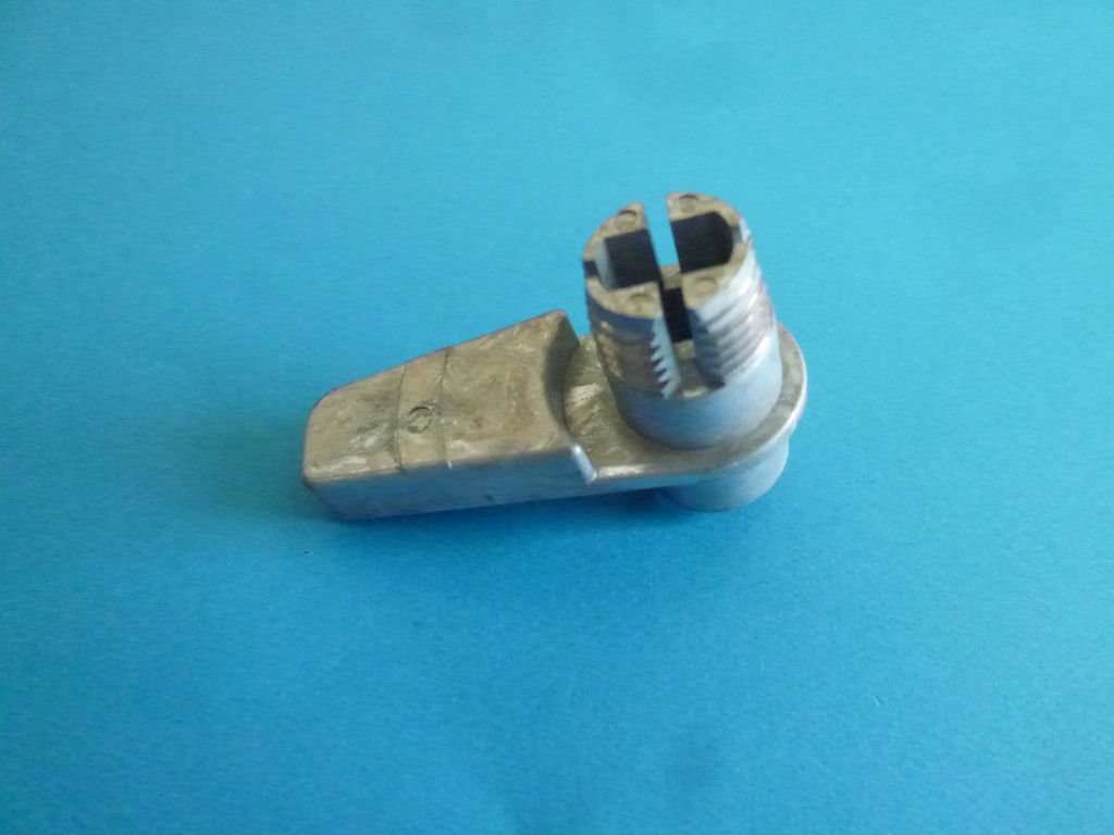

環境規制に対応した回転式トレーによる三価クロメート 化成処理 車載(自動車)部品
1.めっき仕様:三価クロメート
2.めっき工法:回転式トレー
3.めっき浴種:三価クロメート
4.素材:亜鉛ダイキャスト(ZDC1)
5.使用用途:車載部品
6.部品形状:i字形 L= 50㎜ W= 20㎜
7.ロット数:1~5,000個
8.納期:2~3日
9.品質保証:検査員による全数検査。
10.ポイント:耐食性、ウィスカの抑制に優れており、三価クロメートのつきまわりを
良くするため化成処理中に揺動をおこなっています。
また、ロボット化による省人化と自動化作業による品質の安定化も図れました。
