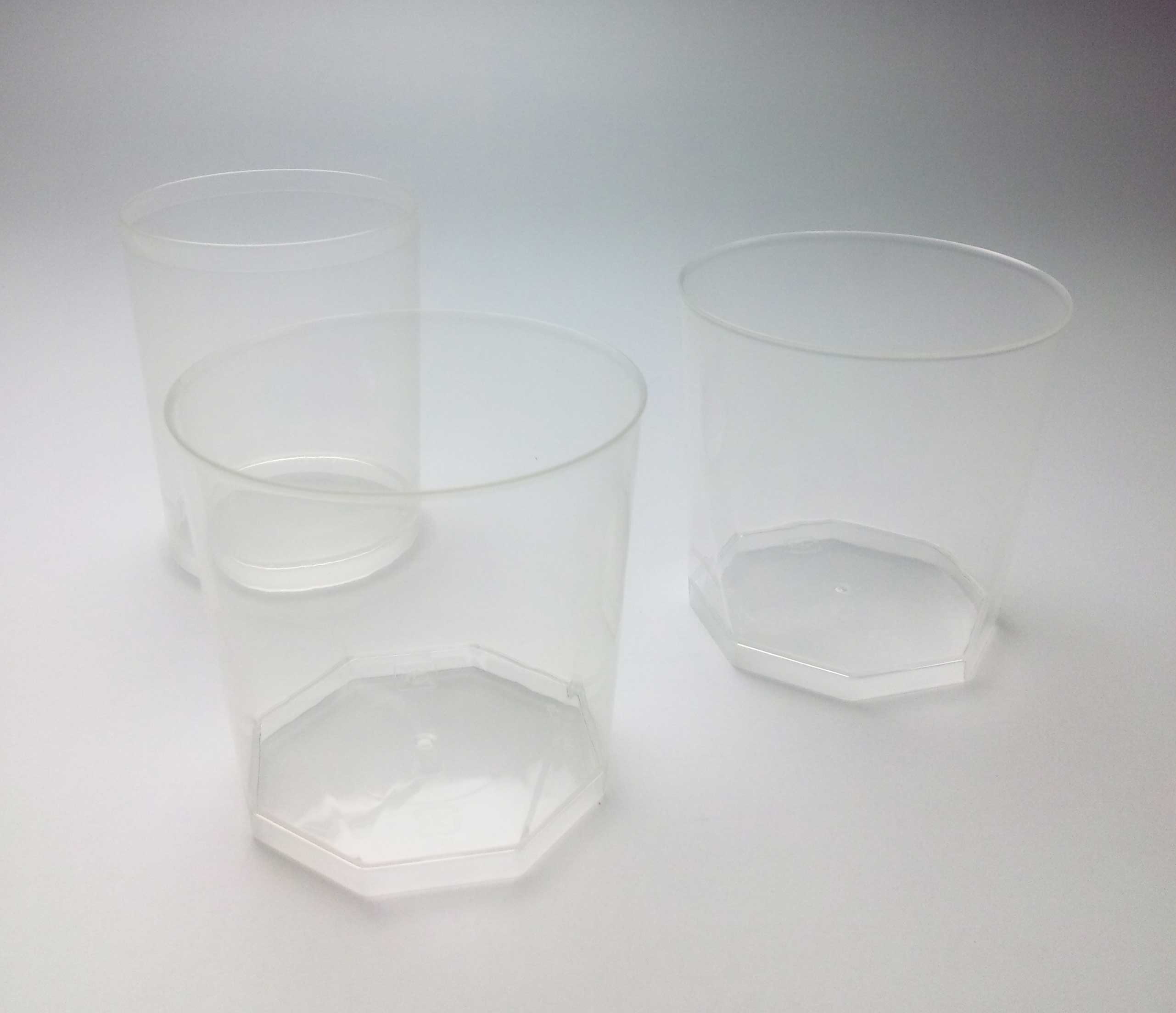

バイオマスプラスチックや生分解性プラスチックは、環境負荷低減の観点から食品容器や日用品など幅広い分野で採用が進んでいます。近年は材料使用量を抑えるため薄肉化や軽量化の要求も高まり、従来以上に高度な成形技術が求められています。しかし、ポリ乳酸などの材料特性を踏まえると、薄肉成形には独自の課題が存在します。本稿ではその代表的な課題と解決策、さらに最新技術の動向をわかりやすく整理し、バイオプラスチック成形の可能性を読み解きます。
【薄肉化で生じる成形課題と材料特性】
薄肉化は樹脂の流動距離が伸びる一方、断面が小さくなるため、成形中に固化しやすいという問題があります。特にポリ乳酸は熱伝導率が高めで、わずかな温度低下でも流動が止まりショートショットが発生しやすい素材です。また、材料の剛性は比較的高いものの衝撃強度が弱めであるため、極端な薄肉化を行うと割れや欠けのリスクが生じます。そのため、成形プロセス・金型設計・材料改質の三軸からアプローチすることが効果的です。
【成形プロセスからのアプローチ 発泡成形という選択肢】
近年注目されるのが、超臨界流体を利用した発泡成形技術です。窒素や二酸化炭素を溶解させて射出するプロセスにより、内部に微細なセル構造が形成され、外観上の厚みを確保しつつ密度を下げることができます。例えば、見かけ厚3mmの容器であっても、発泡によって実質的な樹脂量を1.5mm相当に抑えるといった軽量化が可能になります。薄肉流動の不足を補い、ヒケの抑制にも寄与するため、バイオプラスチックのような熱にデリケートな素材において特に有効とされています。
【金型設計からのアプローチ 多点ゲートと流動均一化】
薄肉成形においては、樹脂が一方向からのみ流入すると冷え固まりやすく、充填不足の原因となります。そこで多点ゲート方式を採用し、複数方向から同時に樹脂を送り込む設計が効果を発揮します。さらに、ゲートごとの開閉タイミングを制御するバルブシステムを併用すると、各キャビティへの流れを最適化でき、短時間での均一充填が可能になります。薄肉容器のように射出時間が数秒単位の領域では、この流動制御が歩留まりを大きく左右します。バイオプラスチックは温度管理の許容範囲が狭いため、金型側の工夫は成形の安定性を高める鍵となります。
【材料面からのアプローチ 改質PLAの活用】
バイオプラスチックの中核であるポリ乳酸は、そのままでは脆さが課題となりがちですが、ブレンドや改質により特性を向上できます。代表例としては、耐衝撃性を付与したPLA、あるいは柔軟性が高いPBSとのアロイ化があります。これらを適切に組み合わせれば、曲げや衝撃に対する耐性が向上し、従来よりも薄肉化に適した材料となります。食品容器のように落下リスクがある用途では特に有益で、軽量化と安全性の両立に役立ちます。
【まとめ】
バイオプラスチックを用いた薄肉・軽量成形は難易度が高い一方、成形プロセス、金型設計、材料技術の三位一体で取り組むことで高い実現性があります。発泡成形による軽量化、金型のゲート制御による流動改善、改質PLAによる強度向上など、最新技術の活用が成功のポイントです。産業界では持続可能な素材の活用が急速に広がりつつあり、薄肉成形技術の高度化は今後ますます重要性を増していくと考えられます。
