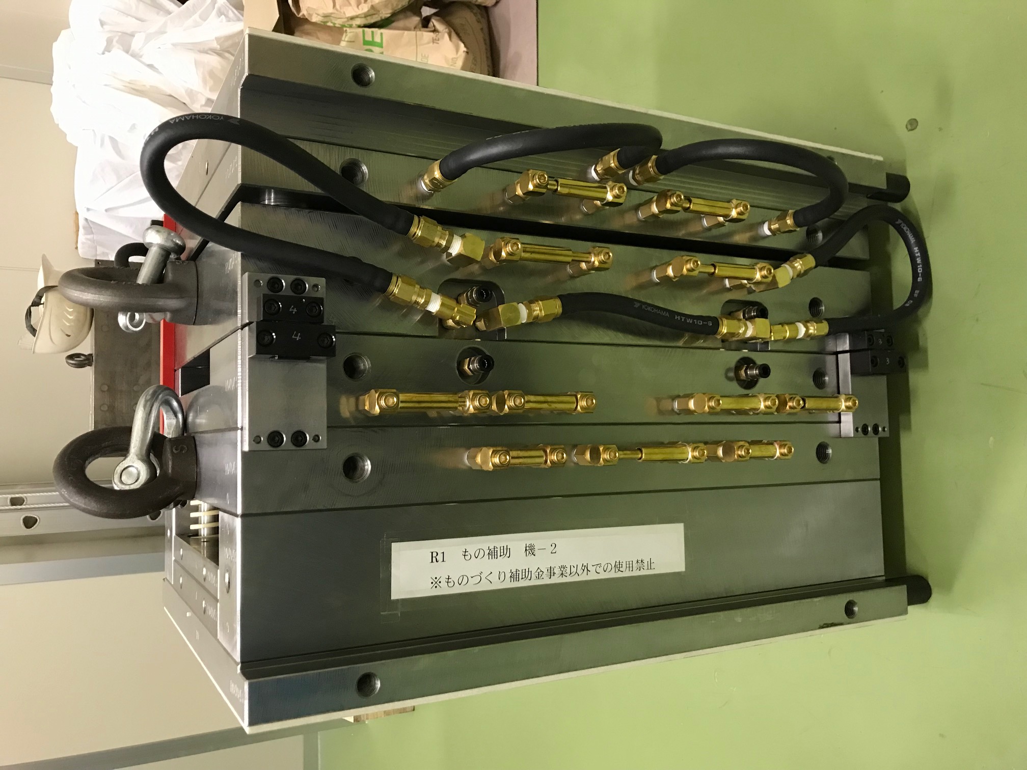

【耐熱PLA成形の技術ポイント】
耐熱PLAを射出成形で加工する際には、材料が十分に半結晶化するよう金型温度を高く保つことが重要です。一般的には100度前後の高温金型が用いられ、冷却時間が長くなるため、金型設計では熱管理と離型性への配慮が求められます。さらに、PLA特有の熱履歴管理も重要で、樹脂内の水分量や乾燥条件が製品の透明性や機械特性に大きく影響します。

耐熱PLAをはじめとするバイオプラスチックの可能性を広げる上で、豊栄工業が培ってきた生産技術と開発体制は大きな役割を果たしている。同社は植物由来生分解性樹脂の実用化に早期から取り組み、専用射出成形機や高温金型設備を整備しながら、独自の成形条件や金型構造を確立してきた。これにより、耐熱性をはじめとした材料特性を安定的に引き出す量産技術を確立し、食器や容器などの実製品で確かな品質を実現している。また、自社内で金型設計、精密加工、成形、評価を一貫して行う体制により、試作から量産までのスピードと検証精度が高く、バイオプラスチック特有の課題に対しても迅速に改善提案が可能である。さらに、材料改質の検討や食品衛生試験等の外部機関連携を含む総合的な開発支援により、企業が抱える環境配慮型素材への転換を確かな技術で後押しする。耐熱PLAの新たな用途開拓を進めるうえで、豊栄工業の高度なノウハウと支援体制は、製品化の信頼性と持続可能なものづくりを両立させる力となっている。
