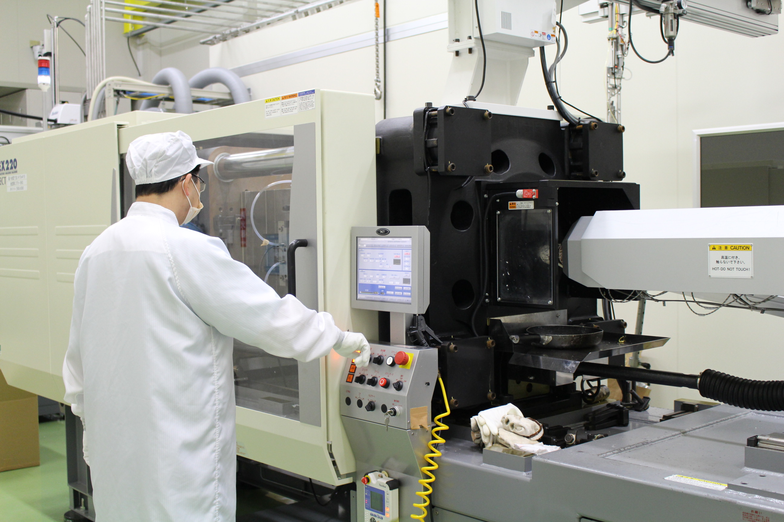

◆豊栄工業の取り組み
株式会社豊栄工業は、1970年の創業以来培ってきた金属加工・精密成形技術を基盤に、早くから植物由来生分解性プラスチックの研究開発に取り組んできました。2007年にバイオプラスチックの生産技術開発を開始し、ポリ乳酸(PLA)を中心とした射出成形技術の確立により、文部科学大臣表彰や内閣総理大臣賞を受賞するなど、その技術は国内外で高く評価されています。同社は、単なる素材転換ではなく、製品設計・金型製作・成形・品質評価までを自社一貫体制で行い、医療機器や食品関連分野など高精度が求められる領域に対応。自社ブランド「iiwan」シリーズでは、PLA製耐熱食器を通じて環境配慮と安全性の両立を実現しました。さらに、OEM開発や共同研究にも積極的で、企業や研究機関と連携しながら、製品開発支援から量産・評価試験までを包括的にサポートしています。豊栄工業の技術力と柔軟な支援体制は、持続可能なものづくりを志す企業にとって、信頼できるパートナーとなる存在です。
