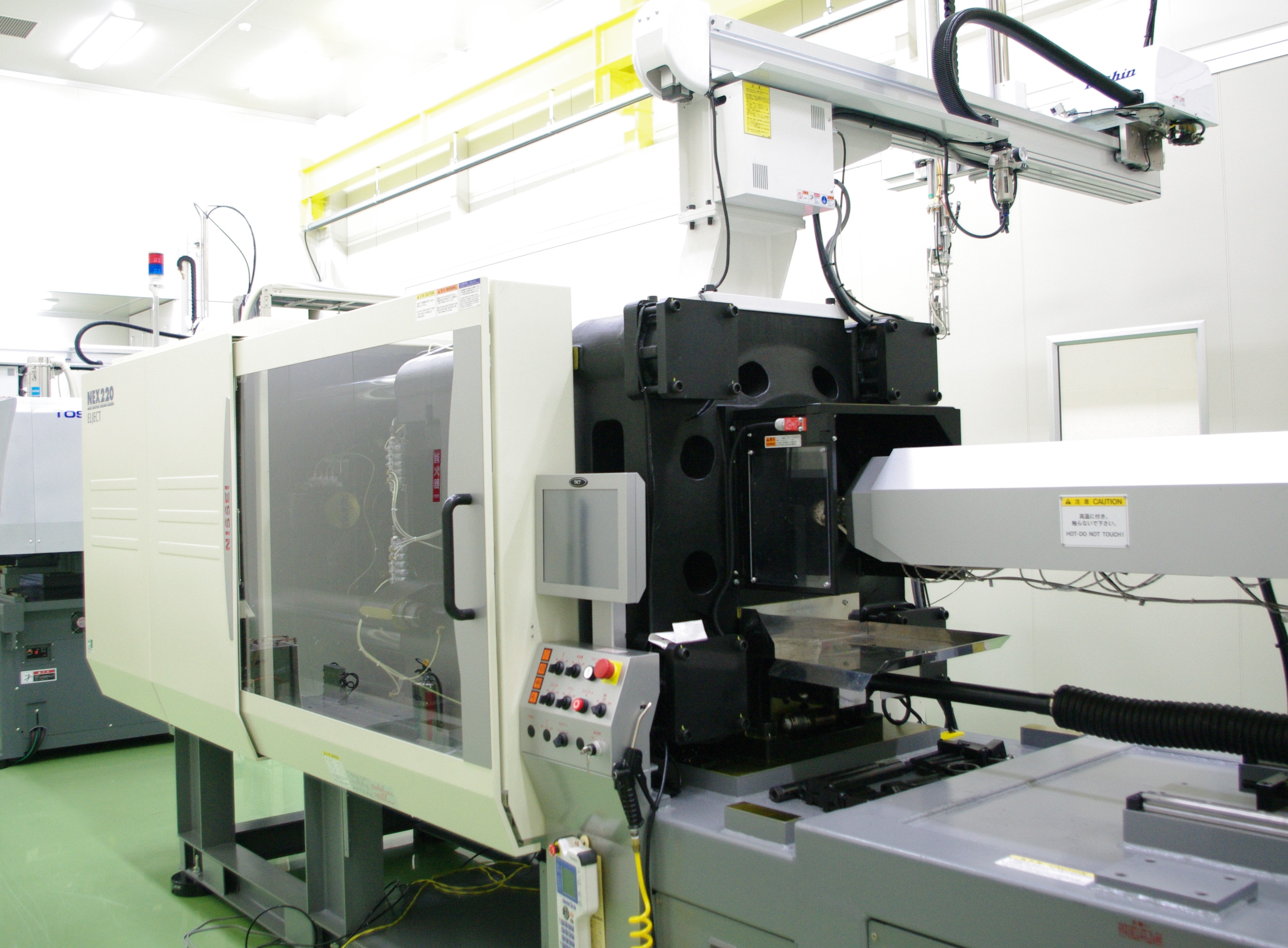

◆豊栄工業の取り組み
株式会社豊栄工業は、早くから植物由来生分解性プラスチックに注目し、独自の射出成形技術を確立してきました。特にポリ乳酸を用いた成形では、熱や流動性といった課題を克服し、2017年には文部科学大臣表彰、2018年にはものづくり日本大賞 内閣総理大臣賞を受賞するなど、その技術力は国内外で高く評価されています。また、医療機器や食品容器、幼児用食器ブランド「iiwan」など多分野で実績を重ね、安全性と環境配慮を両立した製品開発を推進しています。さらに、最新の射出成形機や評価設備を活用し、材料評価・試作・量産・品質保証までを一貫してサポートできる事業支援体制を整備。設計段階からリバースエンジニアリングや三次元測定を取り入れることで、開発スピードの向上と量産時の安定品質を実現しています。豊栄工業は、持続可能な社会の実現に向け、バイオプラスチックの普及と価値創出を支える確かなパートナーとして企業や研究機関に寄与し続けています。
