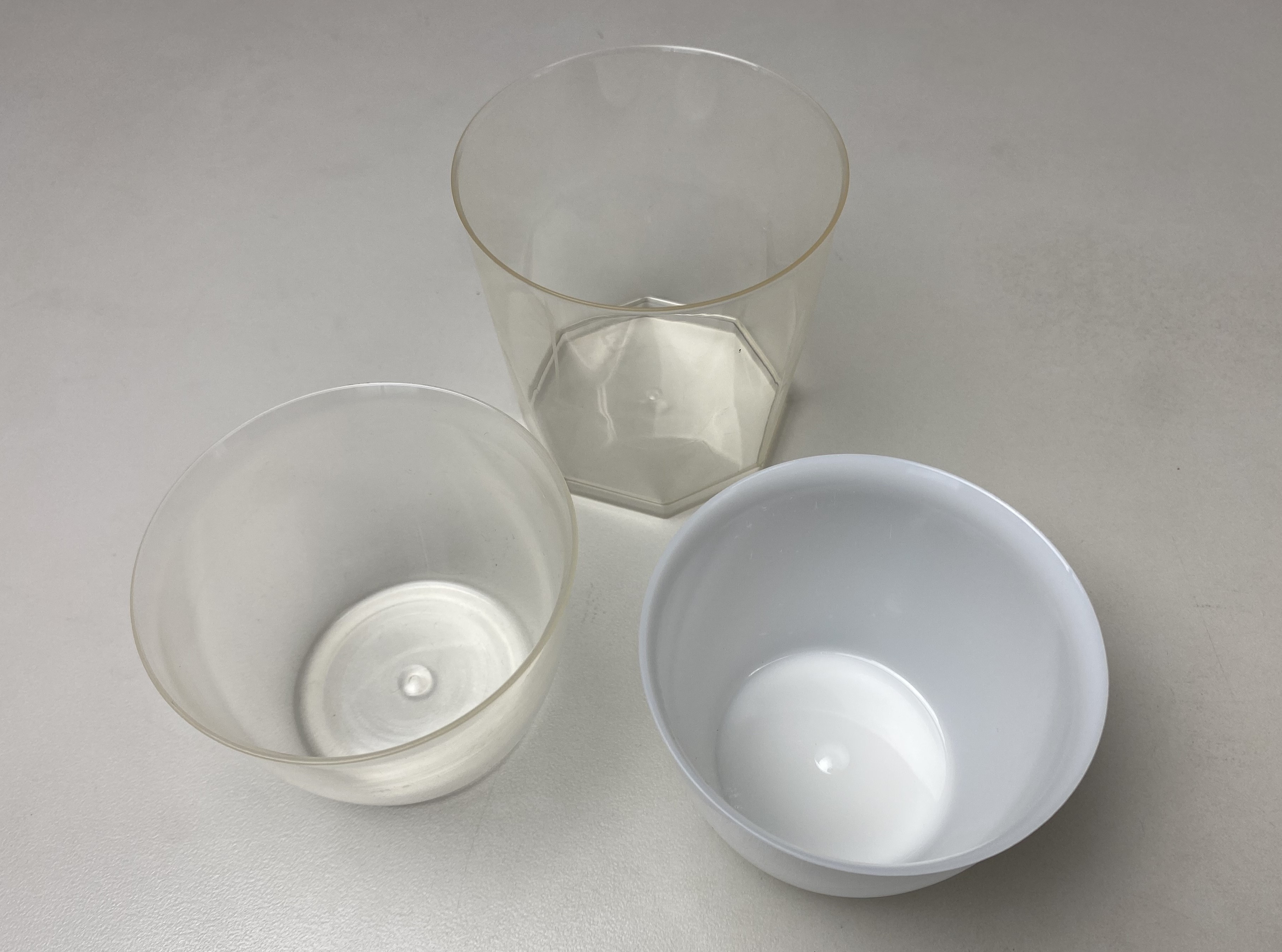

弊社保有の試作用射出成形機(芝浦機械 EC160NⅡ)を使用し、MuCell®成形と従来のソリッド成形の比較試験を実施します。主な試験内容は以下の通りです。
・発泡倍率の調整による軽量化率の評価
・成形品の寸法精度測定
・強度試験による材料特性の評価
・金型内樹脂流動解析の実施
