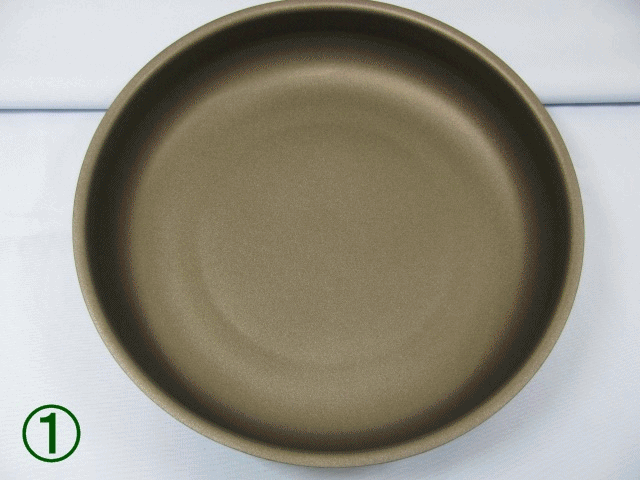

① スベリ性だけではなく非粘着なども優れたフッ素樹脂コーティングの定番です
その他にも鍋や食缶などの製品も扱っています。
