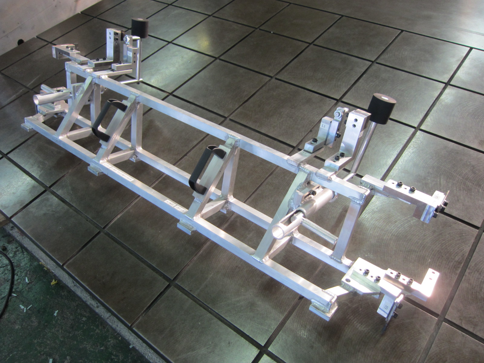

7. 治具の材質(アルミ・鉄・樹脂)と重量制限
治具の材質によって価格や使い勝手が変わります。
アルミ:軽くて扱いやすいが、摩耗しやすい
鉄系:剛性が高いが、重くなりやすい
樹脂:製品を傷つけにくいが、耐久性は用途次第
現場で持ち運ぶ場合、治具が重すぎると作業性が悪くなり、結果として使われなくなることもあります。
「軽量化が必要か」「剛性優先か」を発注時に確認しておくと良いです。
