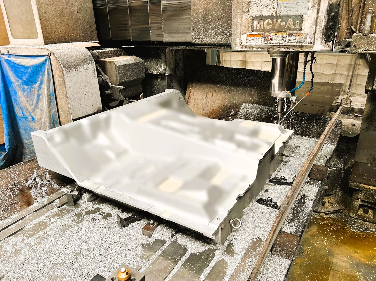

■ 事例①:加工中に発生する“反り戻り”
大物鋳物のフライス加工において、初回は図面通りに仕上がったが、翌日には寸法がズレていたというケースがありました。原因は、内部応力の解放による反り戻り。鋳物は鋳造時に内部に残留応力を抱えていることが多く、切削によってそれが解放されると、加工後に自然変形が起こるのです。
対策として、当社では「中間仕上げ+時間経過後の再仕上げ」を採用。さらに、クランプ方法を見直し、部品の自然な反りを許容した固定を行うことで、安定した寸法再現性を確保しています。
