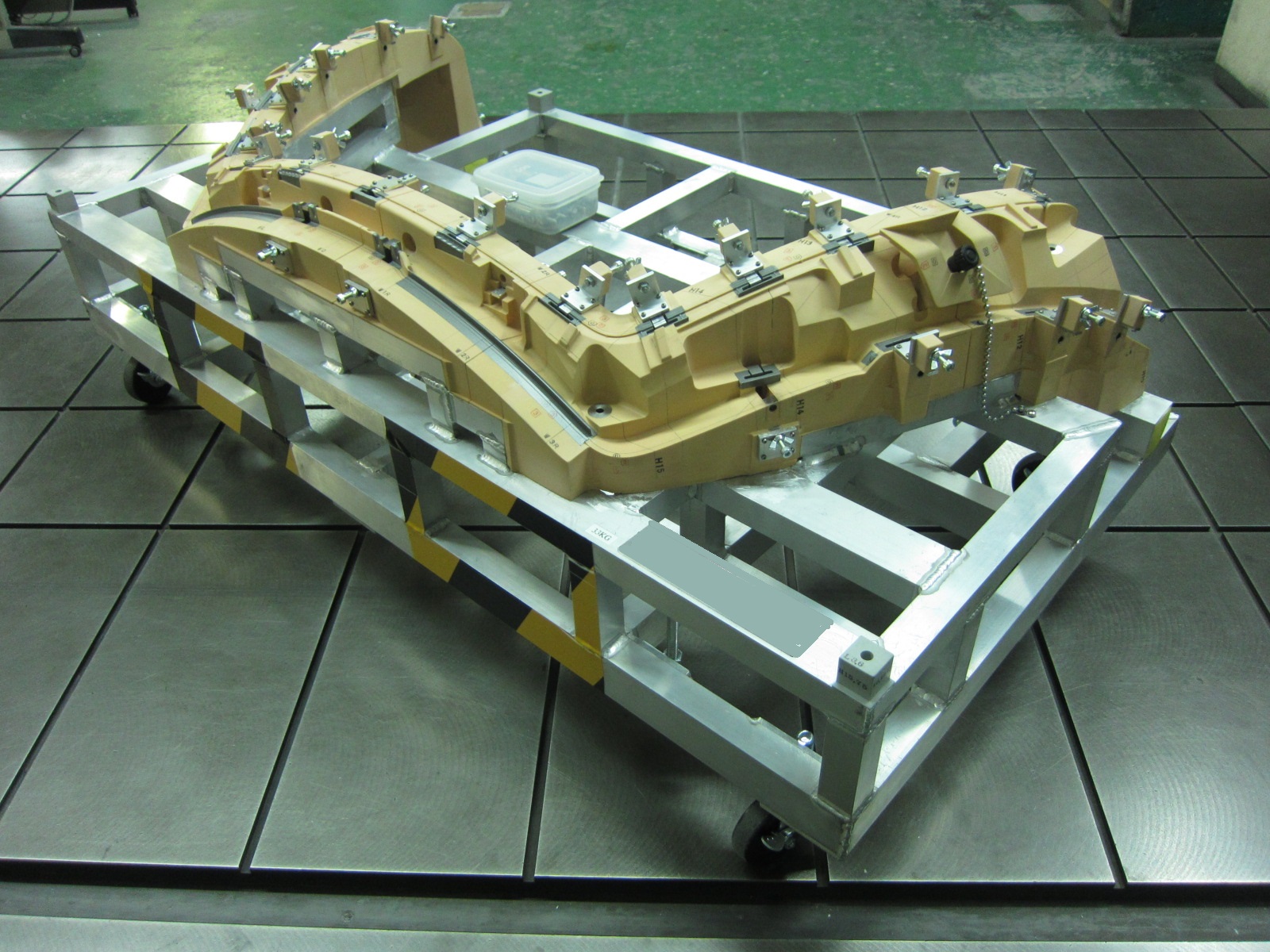

一方の検査治具は、特定の製品に合わせて設計される専用測定具です。形状が複雑な部品や、位置決め、組付け後の検査など、汎用測定器では検査しにくい内容を簡単かつ正確に確認するために使われます。部品を治具にセットすれば、そのまま目視やセンサー、ゲージで多項目の検査が行えることもあります。
ゲージは既製品向けの定量チェック用、検査治具はオーダーメイドの多目的チェックツールと言えます。
梅村技研では、ゲージ・治具ともにお客様の製品に合わせたカスタム設計製作が可能です。違いを理解した上で、最適な測定ツールを導入することが品質向上への第一歩です。
