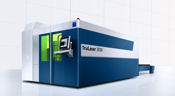

<最大加工範囲>
材料寸法5'x10'(1524x3048)以下
<加工可能材質および板厚>
軟鋼(SS,SPCC,SPHC,SECC):~t4.5(窒素)、t6.0~t26.0(酸素)
ステンレス(SUS304,430,316,JFE432):~t20.0(窒素)
アルミ合金(A5052,A5083,A5005,A6000番台):~t20.0(窒素)
純アルミ(A1000番台):~t20.0(窒素)
ジュラルミン(A2000番台):~t20.0(窒素)
純銅(C1000番台):~t8.0(酸素)
真鍮(C2000番台):~t8.0(窒素)
燐青銅(C5000番台):~t8.0(酸素)
チタン(TP):~t8.0(窒素)
軟質集成マイカ:~t3.0(窒素)
<最小加工穴径>
材種 丸穴 角穴
下記以外 φ1 □1
SS9.0 φ2 □2
SS12.0 φ3 □3
SS16.0 φ5 □5
SS19.0 φ10 □10
SS22.0 φ22 □22
SS25.0 φ25 □25
<パイプ加工能力>
最大径φ370
最小径φ20
パイプ貫通最大径φ165
AMADA様の加工機がメインの三松ですが、
TRUMPF様の加工機も、本機とTC6000L https://www.nc-net.or.jp/company/5215/product/detail/52729 が現在稼働中です!
