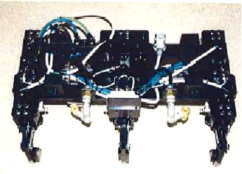

3連取出ロボットハンド(勝手違い対応)
・自動車産業向け
搬送設備,ロボット,鋳造設備,鍛造設備
・概略仕様
ワーク把持能力:300×100×80×10kg×3連×勝手違い対応。
L≒300mm,W≒100mmのワークをローディング、
アンローディングする3連のハンドで勝手違い物のハンドリングも可能。
・概略動作説明
100kg以上のロボットに取り付け、
加工ステーションにローディング、アンローディング。
・その他特徴
左右勝手違いのあるワークを共通、且つ同時に取り扱えるロボットと連動、
チャッキング、着座センサー付。
