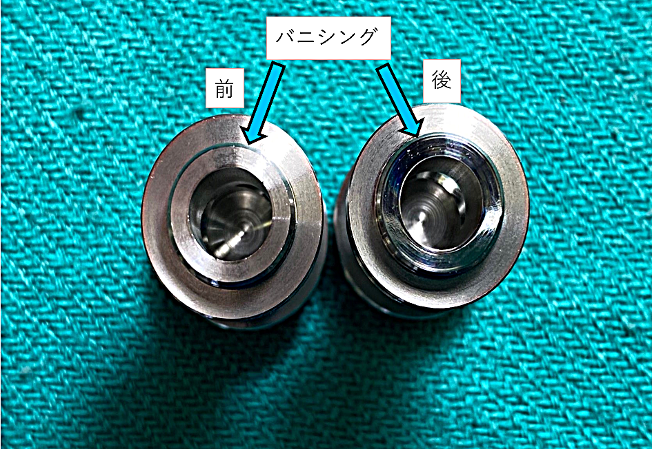

【特徴】
内径研磨を廃止し、バニシング加工でコスト低減
切削加工の挽き目を硬度の高い工具で押しつぶすように倣うことで、滑らかな面を得る加工です。
加工機の中で、砥粒を用いず良好な表面性状を得ることができます。
