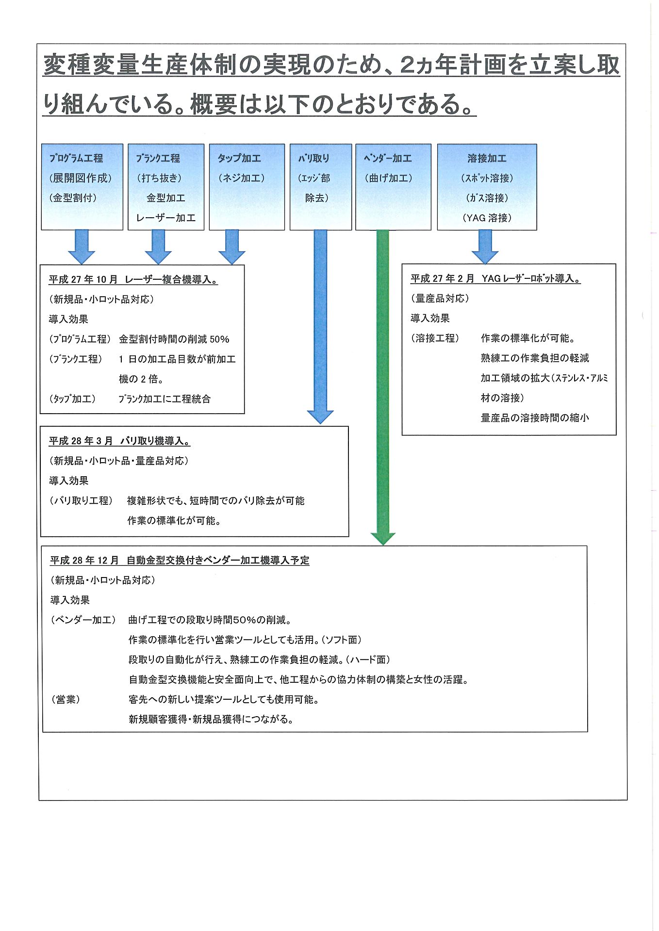

変種変量生産体制の取り組み
当社は、医療用画像診断装置・産業計測機器製品の精密板金加工業を営んでいる。
現在保有する主要設備は、量産品を想定した設備であり、導入当初は主要顧客のニーズ・市場に適合していた。その後、円高や海外の生産技術の向上といった背景から、量産品の生産が海外に移管され、現在は「変種(多種な製品・材料)変量(小ロットから量産まで)の生産」が求められている。
この事業計画では、ベンダー加工機の導入による以下の効果により、市場の変化に応じた生産体制の実現など各課題へ対応する事で、売上拡大を通じて会社が成長することを目標としている。
