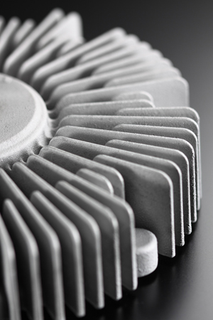

【薄肉 アルミ鋳物 ファンカップリング 自動車 試作】
【製品】
ファンカップリング
【サイズ】
φ250×L50
【ロット】
1~100
【加工方法】
木型製作➡砂型鋳造
【加工日数】
木型:約5日~7日
砂型鋳造:1日約10個
【特徴】
羽根は薄肉で先端は約1.5mm
