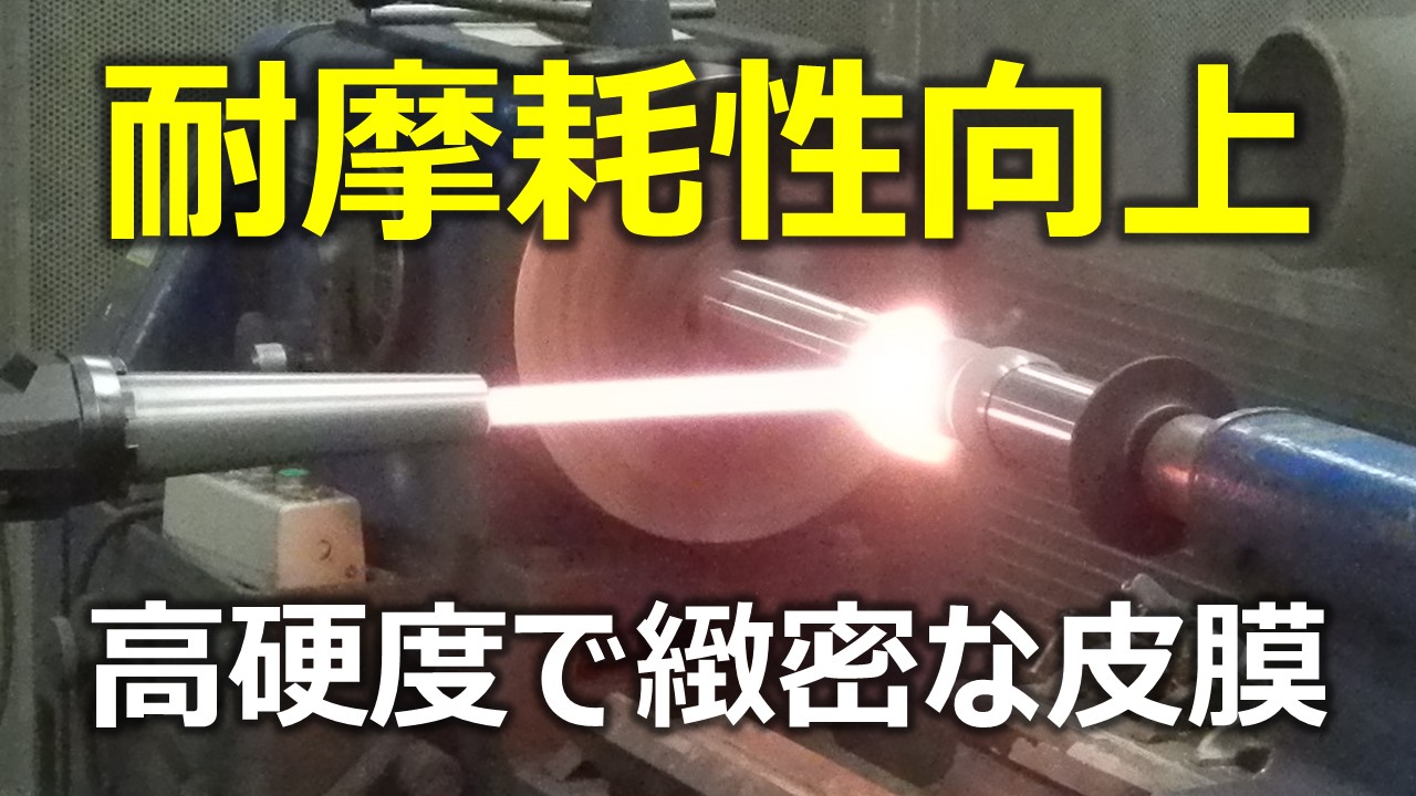

高速燃焼フレームを熱源として、溶射材料粉末に高い運動エネルギーを与え、緻
密で気孔が少ない付着力の大きな皮膜を作ることが可能 。
【弊社所有の装置】
●従来装置よりも気孔や酸化、材質変化がなく耐摩耗性向上に繋げます。
●タングステン系サーメットでは、HV1000~1500の皮膜を形成します。
高負荷部位の表面の高硬度化・高耐面圧化により、部品の小型化の可能性が
あります。
【皮膜の特徴】
●大きな付着力
●低気孔率
●高硬度(炭化物系サーメット)
●なめらかな溶射肌
【施工例】
●各種ロール製品
●ボイラチューブ
など鉄鋼、自動車、電力、機械、化学、印刷等の各種メーカー
