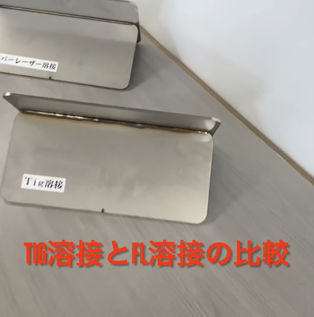

・ファイバーレーザー溶接機を使用して隅肉溶接を溶接フィラーありの条件で行って
います。
・350㎜の隅肉溶接を行うのにTig溶接では、約200秒かかりますがファイバーレーザー溶接機では、40秒で溶接が可能です
・4㎜までの溶接脚長に対応出来ます。
・Tig溶接に比べて歪みと溶接焼けが少ないため作業時間の短縮が可能です。
お客様よりのフォーキャスト情報にて製作数の対応が可能です。
リピート品に関しては特急品対応も可能です。
・直線的な溶接などの加工であれば、小ロットであっても簡易治具で対応可能です。
