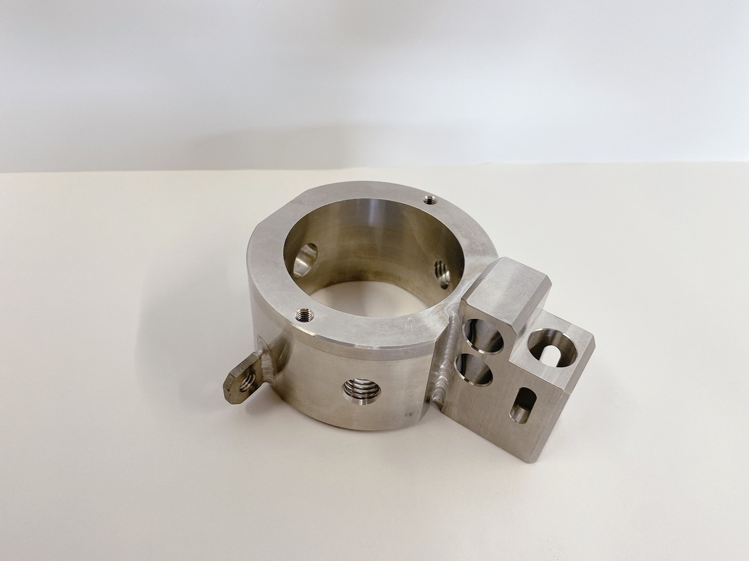

材質:SUS304 ステンレス
サイズ:100
ロット:10
納期:10日
工程:プログラム‐マシニング加工‐溶接‐溶接歪後マシニング加工‐仕上げ
特徴
・溶接後の歪みで内径の寸法が変わってしまいますが、専用の治具を使用し固定することで高精度の加工が可能になります。
・歪みをある程度考慮してプログラムを作成することで、精度を出すことが可能です。
・切削加工技術・溶接技術の両方を社内で持ち合わせている為、短納期・低コストを実現します。
その他
お客様よりのフォーキャスト情報にて製作数の対応が可能です。
リピート品に関しては特急品対応も可能です。
