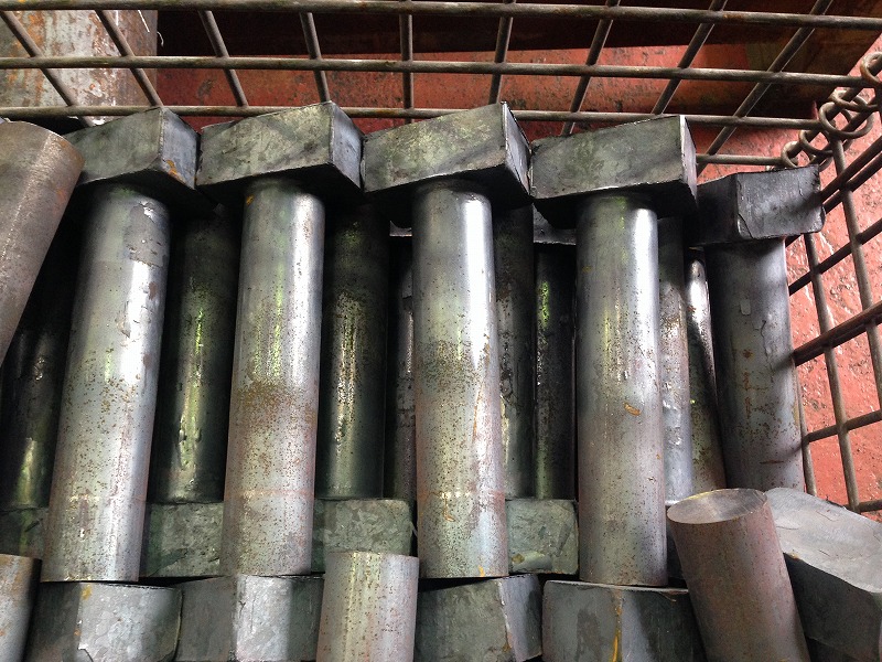

[用途]ボルト
[品名]台車吊りボルト
[材質]S35C
[材料径]φ48
[ロット]152本
[工程]材料~鍛造~焼きならし(NR)~出荷
[工法]アプセット鍛造(2tボードハンマー)
[材料]自給
[節減重量]1,690.24kg
[材料節減率]69.4%
[金型]汎用金型使用
