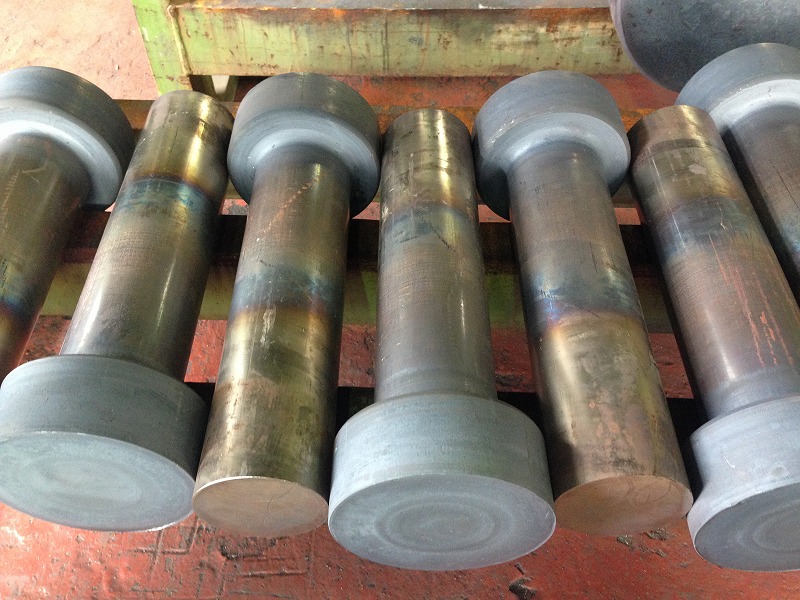

[用途]産業用機械部品
[品名]ローラー軸
[材質]SUS310S
[材料径]φ85
[ロット]10本
[工程]材料~鍛造~固溶化(ST)~出荷
[工法]アプセット鍛造(2tボードハンマー)
[材料]自給材
[節減重量]247.10kg
[材料節減率]53.5%
[金型]汎用金型使用
