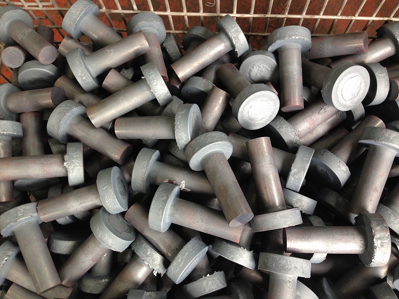

[用途]鉄筋カッターのピストン部品
[品名]ピストン
[材質]SCM435H
[材料径]φ55
[ロット]500本
[工程]材料~鍛造~調質~出荷
[工法]アプセット鍛造(300tエノモトスクリュープレス)
[材料]自給
[節減重量]710.00kg
[材料節減率]60.9%
[金型]専用金型使用
