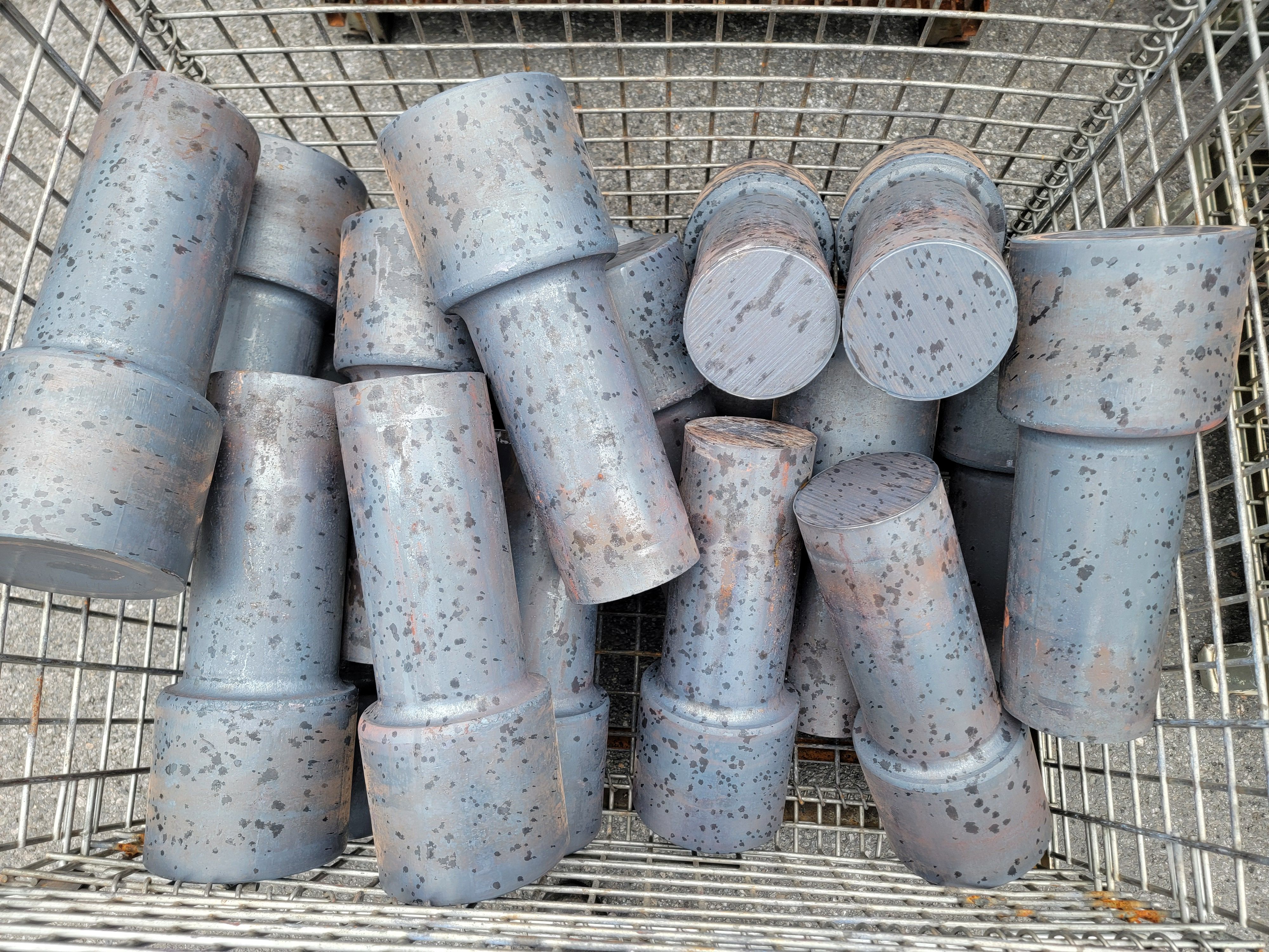

建機や産業機械などの高負荷がかかる駆動部では、段付きの境界部(R部)や径の変わり目に強い応力が集中します。切削加工だけで段付き形状を作ると金属の結晶組織が断ち切られ、過度なトルクや衝撃がかかった際に「段付き部からの破断」を引き起こす危険性があります。
株式会社ミヤジマの熱間アプセット鍛造は、金属組織(メタルフロー)を切断することなく太径部へとなだらかに変化させるため、構造的に高い耐衝撃性と引っ張り強度を発揮します。
品名 : シャフト
材質 : SNCM220HKN
用途 : 一般機械部品
ロット数 : 100本
工程 : 材料~切断~鍛造~納入
写真は、SNCM220HKNの極太材を加熱成形した強靭な中間素形材です。浸炭焼入れ等の熱処理効果も最大限に高められる緻密な組織状態となっており、高い耐久性が求められる構造部品に最適です。
部品の強度不足でお悩みの方や、安全率を高めた肉厚設計を行いたい設計担当者様は、ぜひ一度お問い合わせください。
◎当社では材料径でφ20~150まで、フランジ径は最大でφ300まで(材質・形状により異なる)対応しております。
