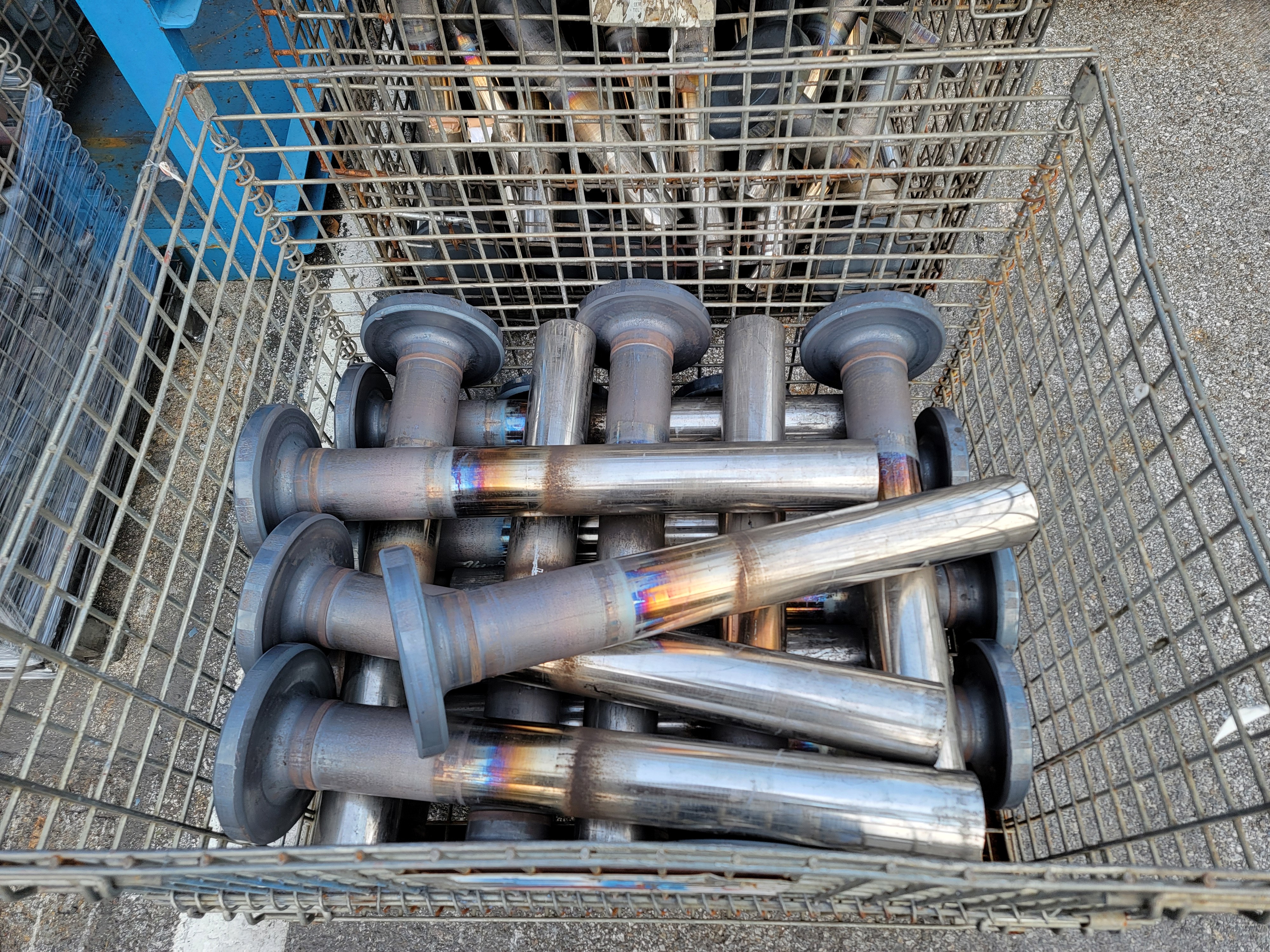

株式会社ミヤジマでは、高価なステンレス材(SUS304)を使用した製鋼プラント向け「ロールシャフト」において、端部増肉加工(アプセット鍛造)と型代ゼロ化を組み合わせることで、大幅なコスト削減を実現いたしました。
[品名]シャフト
[材質]SUS304
[材料径]φ90
[ロット]10本
[工程]鍛造(型代0円)~熱処理(固溶化)
[工法]アプセット鍛造
掲載写真は、φ90の丸棒材料から端部を大きく増肉成形したロールシャフトの中間素形材です。大径の丸棒からすべて削り出すのではなく、必要な端部だけを膨らませる(ニアネットシェイプ成形)ことで、高価なSUS304の材料使用量と切削時間を大幅に削減。
◎当社では材料径でφ20~150まで、フランジ径は最大でφ300まで(材質・形状により異なる)対応しております。
