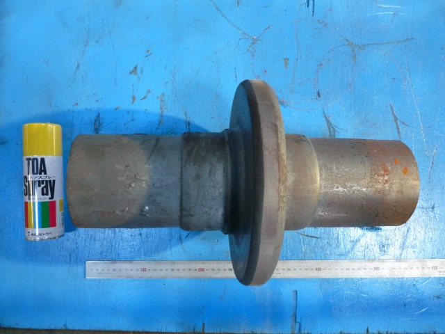

これはブルドーザーの駆動軸ですが、シャフトの中間にツバ(フランジ)があるため、
通常の型打鍛造ですと余肉がつくことが多いのに対し、当社の鍛造品は軸部が
ほぼストレートのため余肉が少なく、材料費の節減、加工時間の短縮が図れます。
「削り出すのはもったいない」
当社のアプセット鍛造をぜひご検討ください。
ステンレスの熱処理・機械加工も社内工場にて小ロットより承っております。
