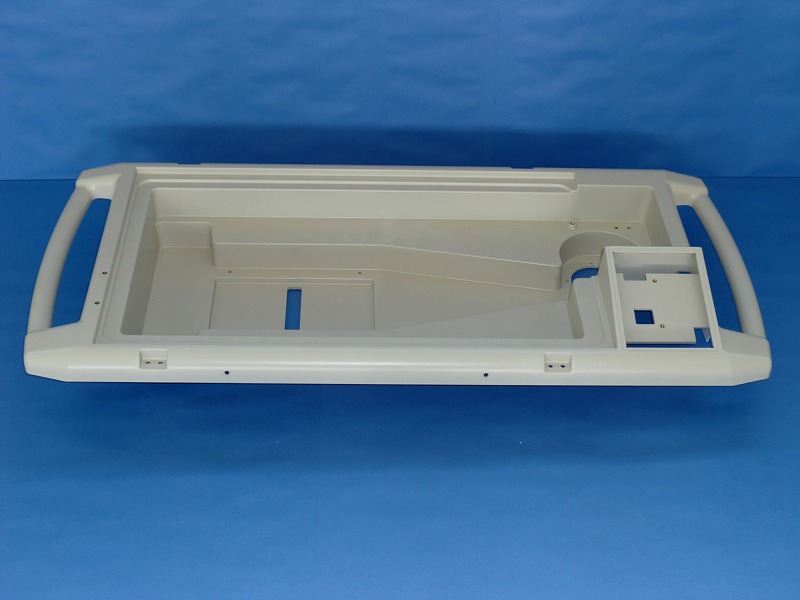

用途:医療機器
サイズ:200x500x1000
材質:カイダック(アクリル変性高衝撃塩ビ板) 5mm
【客先からのご要望】
圧空成形が複雑で他社から製作を断られたので、できるかどうか相談したい。
【ご要望への対応】
そのままの外装形状で圧空成形で製作しました。
部分的に一体でできない構造は接着で対応しました。
圧空成形では形状が入りにくい部分がありますので、加熱、タイミング、プラグアシスト(肉厚を上げるための型の部品)を工夫しました。
形状の再現性に注意をしながら圧空成型します。
