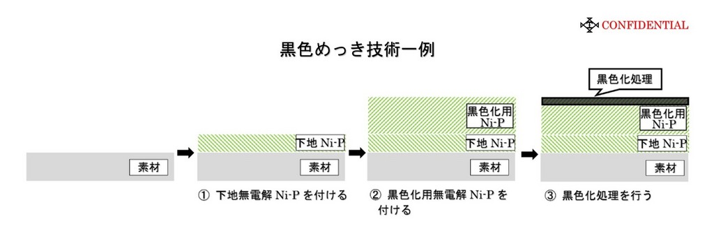

一口に「黒色めっき」と言っても発色のさせ方はいろいろあり、以下はその一例です。
異種の無電解ニッケルリンめっきを2層付けた後、上層(黒色化用)皮膜の表層約1~2µm程度を黒色化します。黒色化処理は、上層の表面をエッチングすることで出来る凹凸構造で光の吸収率を変化させ黒味を出すことを狙いとしており、新たな皮膜(3層目)をつけるものではありません。また、めっき後に「密着性向上」と「色味の安定」を目的として200~300℃程度の熱処理を実施します。
