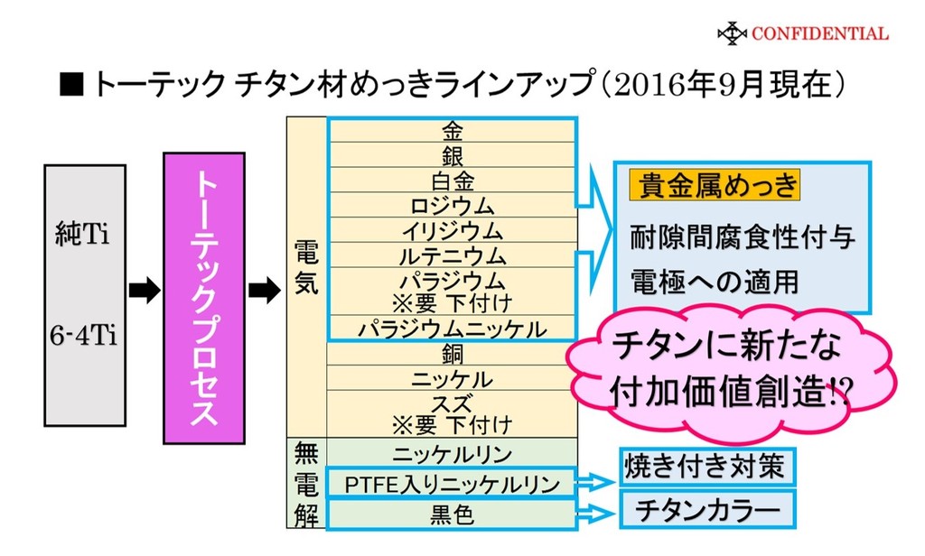

めっき加工におけるチタン材はその特異な酸化膜の除去が困難なため、難めっき素材の1つとされています。従来の前処理プロセスは「高温の強酸」を必要とするなど危険を伴い、工業化のハードルは高いものでした。その中で弊社はここ数年の取り組みを通じて、作業リスクが低く安定的にチタン材にめっきが出来るプロセスを確立しました。
現在、各種電気・無電解めっき膜を付けることが可能であり、その中から「耐隙間腐食性付与」「電極への適用」「焼き付き対策」「チタンカラー」の4点で早期工業化を目指したいと考えております。
