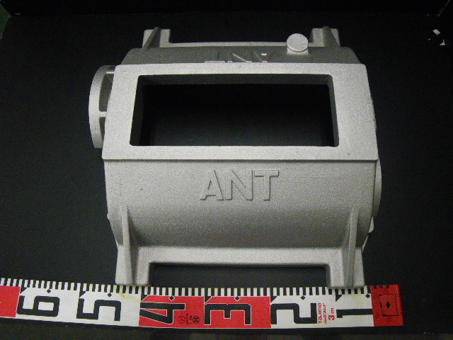

砂型鋳造 アルミ合金 AC2A-F 鉄道関連部品 ミッションケース
サイズ:441×470×130
重量:12.2㎏
鉄道関連部品になります。
鋳出し文字もあり鋳肌が重視される案件です。
中子を使用しますが手間の要する案件になります。
