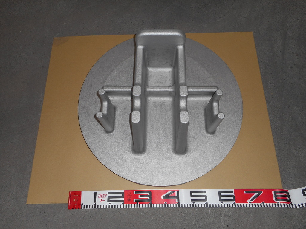

砂型鋳造 アルミ合金鋳物 AC4C-T6 電力関係部品 フタ
重量:48.3㎏
電力関連部品になります。精度・品質共に条件の厳しい案件です。
弊社では積極的に条件の厳しい案件について取り組みを行っております。
