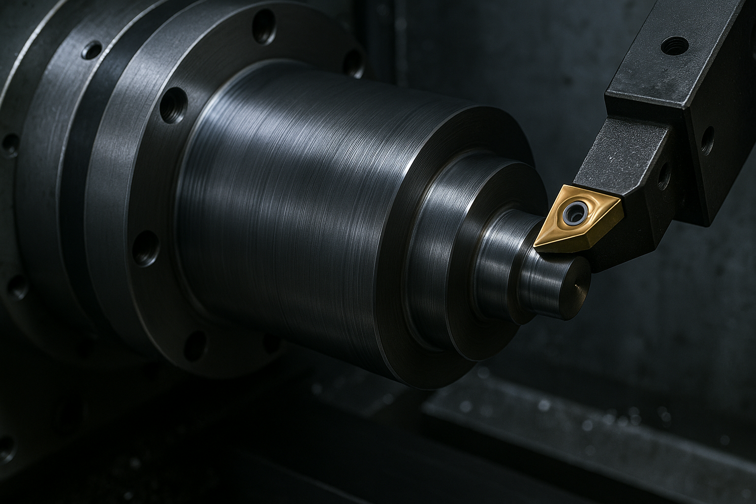

◇加工方法
当社では、φ200まで対応可能な複合旋盤を用いた高精度旋盤加工と、マシニングセンターによる仕上げ加工を組み合わせて、SUS310Sの部品加工に対応しています。
熱伝導性が低いため、工具温度の上昇と摩耗を考慮し、低速回転・高送りを基本とした切削条件を採用しています。
また、耐熱鋼向けに最適化された工具材質を選定し、連続切削による工具損傷の低減も図っています。
◇取組み
難削材に分類されるSUS310Sの安定加工に向けて、当社では加工条件のデータベース化と設備最適化を進めてきました。
複合旋盤での荒加工後、5軸マシニングにて複雑形状の微細加工やバリ処理を行うことで、形状精度と仕上げ品位の両立を実現しています。
