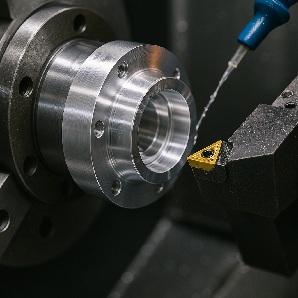

A2024の加工では、まずφ200まで対応可能な複合旋盤により粗加工を行い、その後、5軸マシニングセンターを使って複雑な形状や細部の仕上げ加工を行っています。切削条件は送り速度や回転数を素材に合わせて調整し、冷却水の供給量も多めに設定することで、刃物の摩耗を抑えています。面粗さや真円度の測定も行いながら、品質を安定させるよう努めています。
◇取組み
A2024のような難削材に対応するため、これまでの加工実績とノウハウを活かし、最適な工具選定や切削プログラムの調整を重ねてきました。
特に、試作段階では小さなトラブルが多かったため、その都度改善を加えていく中で、安定した品質が実現できるようになりました。
加工後は真円度測定器や面粗さ測定器などを使用して、寸法や表面の仕上がりもきちんと確認しています。
