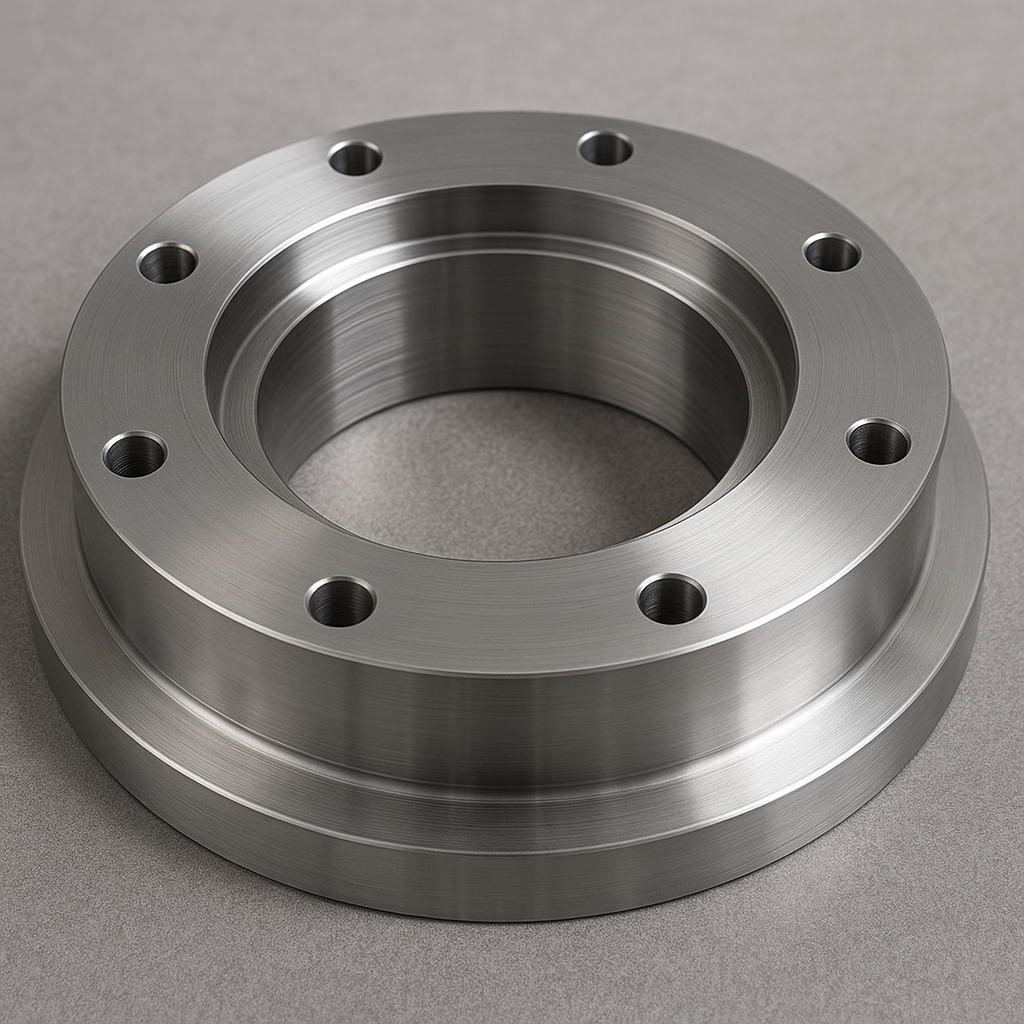

φ200まで対応可能な大径旋盤を用いた精密加工は、他社では断られることも多い工程です。特にSUS304やSUS316といったステンレスは切削抵抗が大きく、加工条件が難しい素材です。実際に試作段階では工具摩耗や寸法ブレが課題となり、幾度も条件を見直しながら精度を追い込みました。その積み重ねで、安定した品質と短納期対応が可能になりました。
◇φ200旋盤加工とは?
旋盤加工とは、回転するワークを刃物で削り、所定の寸法や形状に仕上げる切削方法です。φ200旋盤は直径200mmクラスの大径部品に対応し、シャフトやフランジなどの大型部品を高精度に製作できます。特にステンレス材の大径部品は発電所や医療機器、測定器関連で多く採用されています。
◇特徴
・φ200までの大径ステンレス旋盤加工に対応
・試作1個から1000個まで柔軟に対応可能
・高精度加工(5/1000mm精度)で品質保証
・SUS304、SUS316、SUS420J2などの多彩なステンレス材実績
・面粗さ測定機・真円度測定器を用いた厳密な品質検査
◇使用例
・ 発電所向けステンレスシャフト部品
・ 測定器用大型リング・フランジ部品
・ 医療機器部品(耐食性・精度が必要な箇所)
・ 特注治具や試作部品の少量製作
◇加工方法
荒加工は大径対応旋盤で行い、仕上げは精度専用の旋盤(φ100対応)に移して仕上げます。切削条件を最適化し、工具摩耗や寸法のばらつきを抑えます。さらに、三次元測定機や真円度測定器で精度をチェックし、安定した品質を維持しています。
◇取組み
大径旋盤では振動やチャッキングの安定性が課題となるため、治具設計や段取り方法に独自の工夫を加えています。また、試作から量産まで工程を標準化し、納期短縮と品質保持を両立しました。バリやキズを残さないための個別梱包にも力を入れています。
