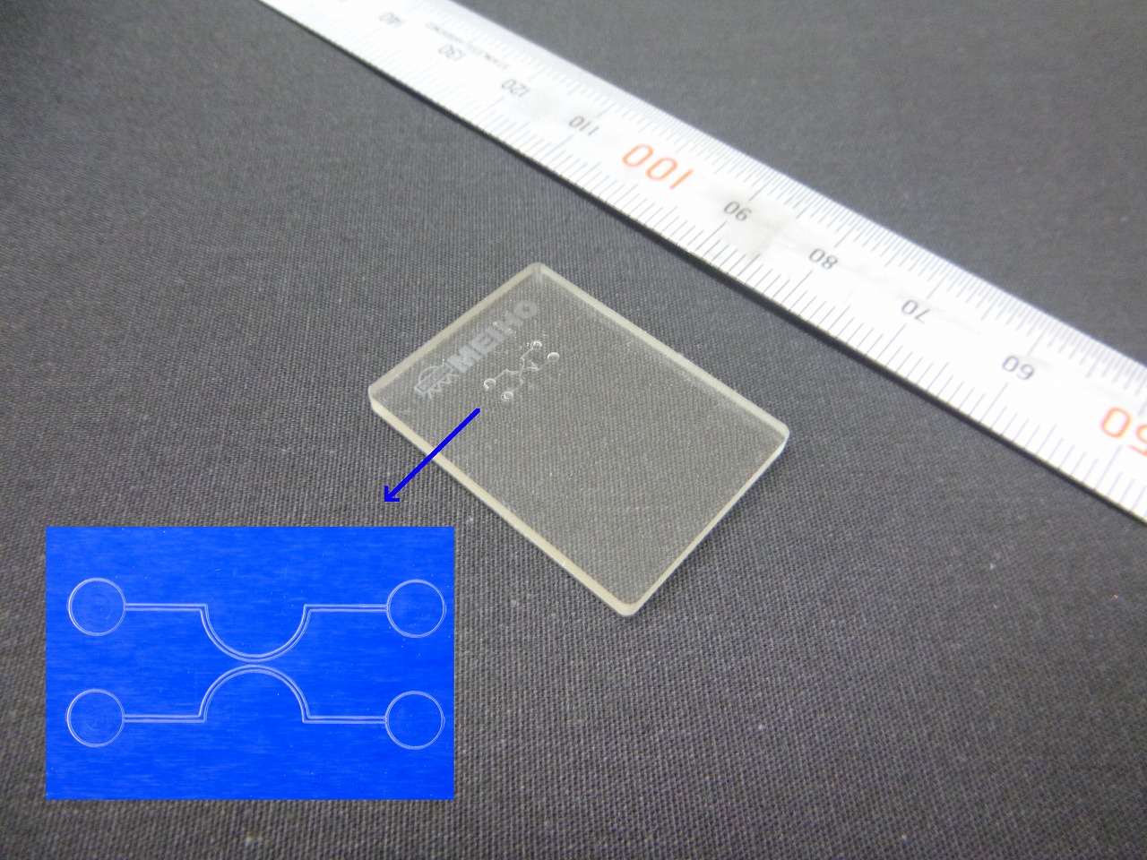

医療機器
材 質:PDMS(超低粘度液状シリコーンゴム)
工 程:LIM(液状樹脂射出成形)
形状・サイズ:板状・30mm x 20mm x 2mm
設備名:μMIV-LIM(自社製成形機)
備 考:
高い透明性、耐薬品性をもつ液状シリコーンゴム PDMS製でガラス代替が可能。
超低粘度の液状シリコーンゴムのため微細な流路形成が可能。
射出成形で製作するためガラス製よりも量産に適しています。
