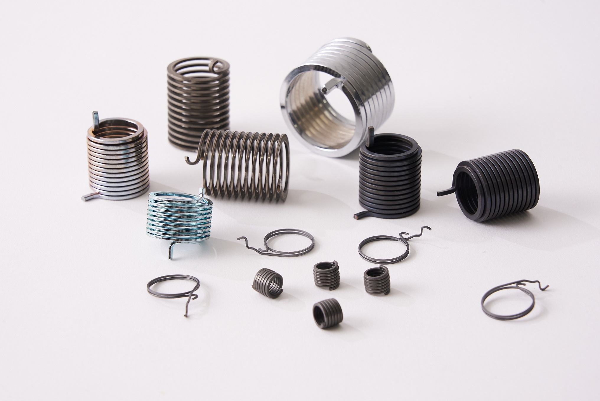

ばねの素材になる線材の形が丸ではなく、 四角形や楕円などのような形 状であるものを“異形線”といいます。この異形線で製造したキックバネ・トーションバネのことを異形線ねじりばねといいます。
弊社では、異形線の中でも特に正方形や長方形の線材である角線を使用したねじりばねの製作を得意としており、業界屈指の技術力と生産能力を誇ります。
豊富な種類の角線を用意していますので、迅速な対応が可能です。
[異形線(角線)材を使用するメリット]
・ばねの強力化・小型化
丸線より弾性エネルギーを多く蓄えられる角線を使用することで、ばねの荷重を高めることが可能です。また、それにより自由長を短くし、ばねの小型化が可能です。
・ばねの長寿命化
巻き数を増やすと線材にかかる負荷(応力)を減少させることができますが、ばねの力が弱くなってしまいます。長方形の角線を使用することで、パワーを落とさず巻き数を減らし、長寿命化が可能です。
