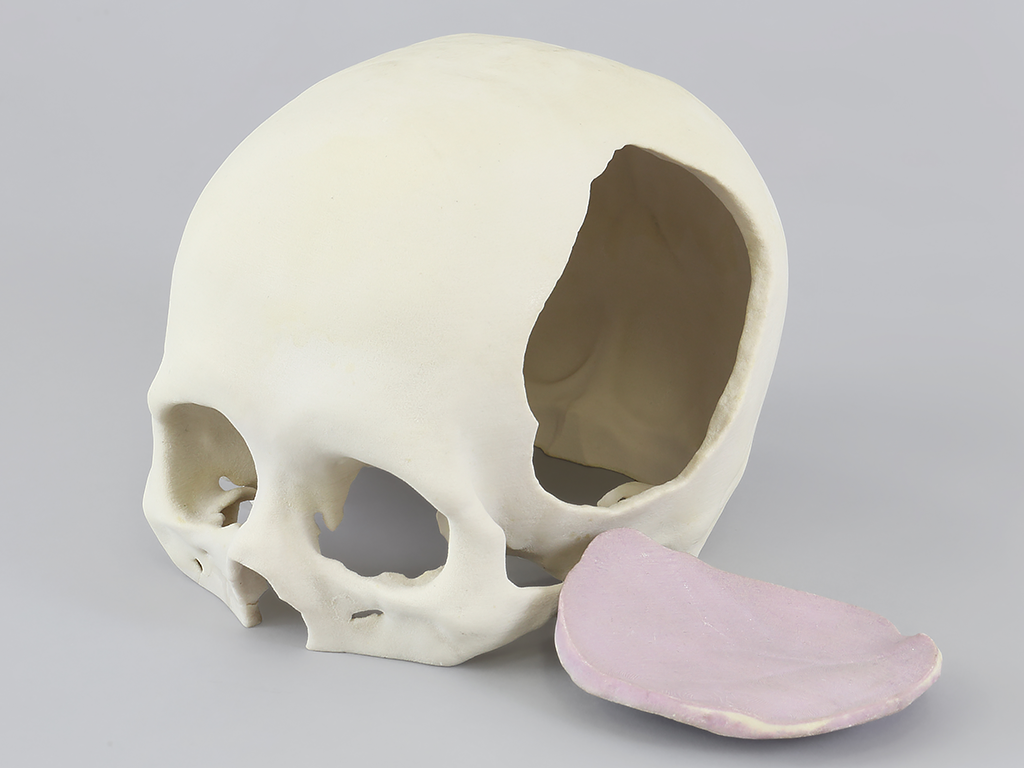

粉末固着(石膏造形)方式
石膏造形とも呼ばれます。インクジェット方式に分類されることもあります。プリンタヘッドから結合剤を吐出し、石膏の粉末を硬化させ積層していくことでモデルを作製します。データに色情報を付加する事で着色されたモデルを作製できます。仕上がりはざらついた表面、不透明です。
特徴
☆短納期
造形時間が短く、また造形の前処理・後処理も比較的容易なため、短納期での対応が可能です。試作品や簡易的な模型などの形状確認モデルの製作に適しています。
☆精度
光造形に比べて劣りますが、握った感触やサイズ感を測ることを目的としたモデルなど、スピードが要求される場合に最適です。
☆データ上の色情報を出力することができます。色あいの確認ができるだけでなく、寸法精度などのカラーマップを造形モデルに載せるなどの応用も可能です。
~高精細カラー(39万色)出力が可能~
保有機種一覧(2台とも3DSYSTEMS社製)
設備名:Zprinter650 ワークサイズ X250×W380×H200mm 1台
設備名:Zprinter310 ワークサイズ X200×W250×H250mm 1台
