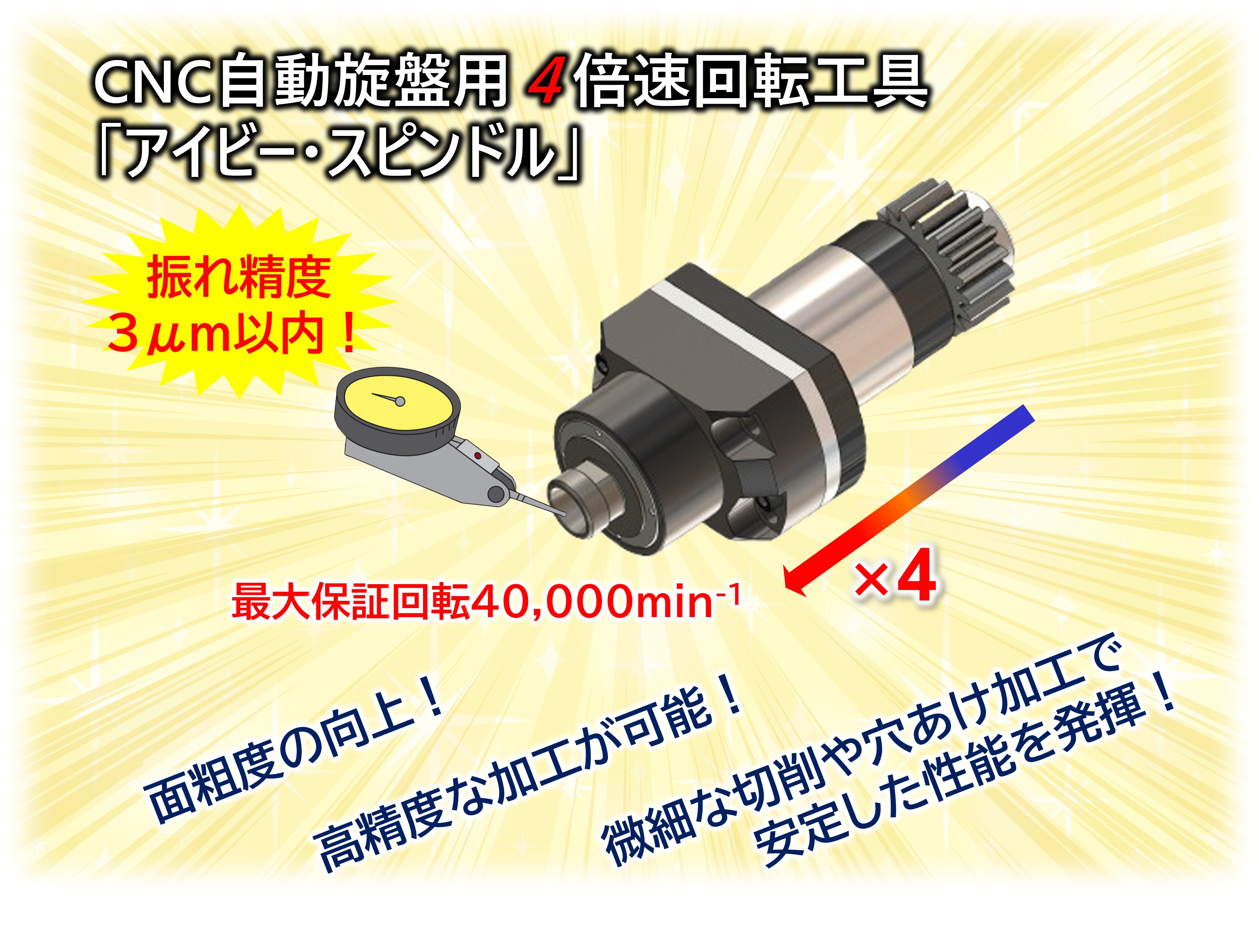

CNC自動旋盤用4倍速回転工具『アイビー・スピンドル』は、最大保証回転数40,000min-1による高速加工に対応しているほか、振れ精度3μm以内という高精度を誇り、高精度加工にも適した製品です。
この優れた性能を長く維持し、安心してご使用いただくためにはいくつかの重要なポイントがございますのでご紹介いたします。なお、本案内に記載の注意事項および禁止事項に反する使用が確認された場合、製品保証の対象外となりますので、取扱いには十分ご注意くださいますようお願い申し上げます。
振れ精度3μm以内!
面粗度の向上!
高精度な加工が可能!
微細な切削や穴あけ加工で安定した性能を発揮!
