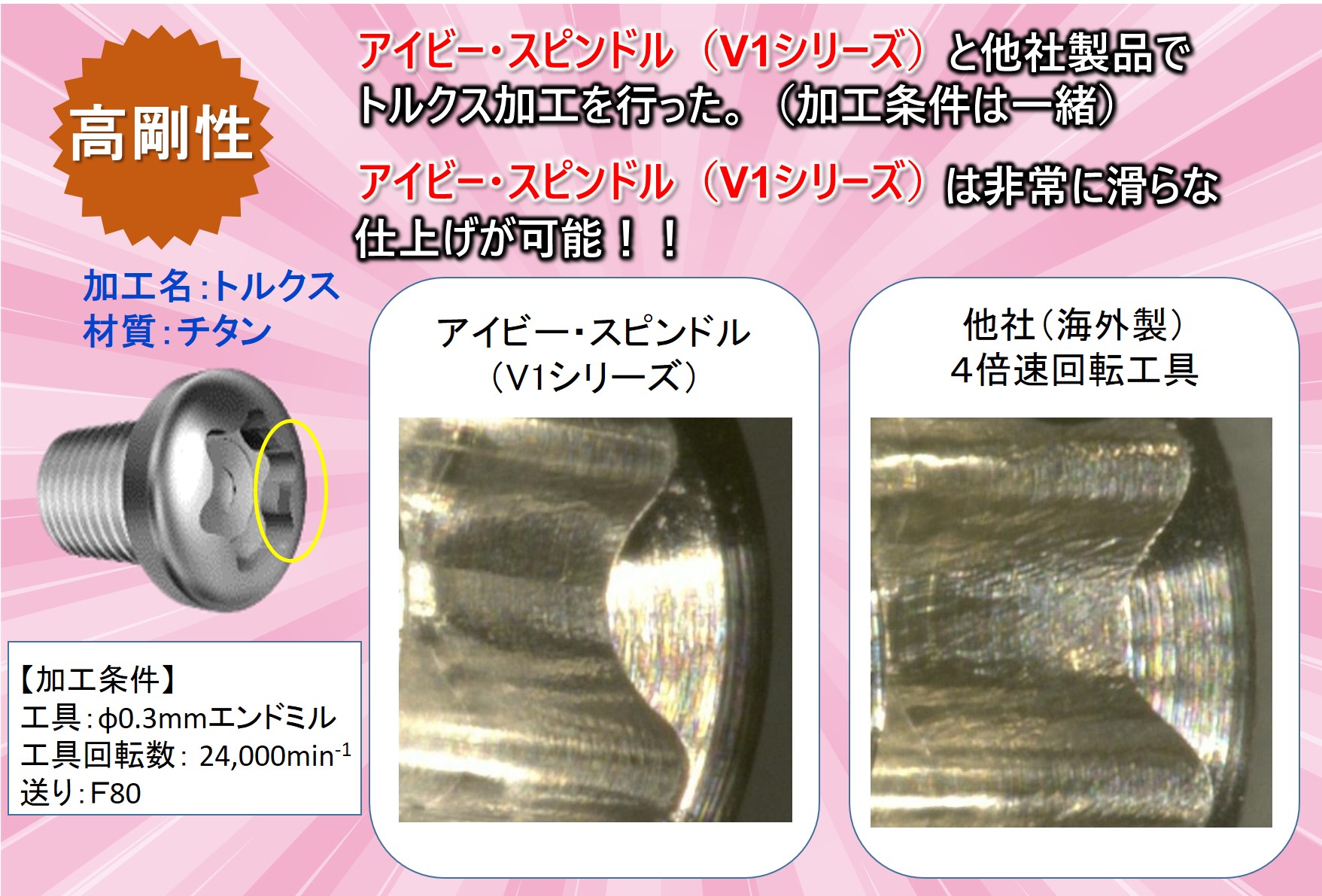

今回は「アイビー・スピンドル(V1シリーズ)」の剛性の高さを実証するため、他社の4倍速回転工具と比較し、同じ加工条件でトルクス加工を行い加工面粗度を比較しました。
「アイビー・スピンドル(V1シリーズ)」の驚きの剛性の高さをご覧ください。
アイビー・スピンドル(V1シリーズ)と他社製品でトルクス加工を行った。(加工条件は一緒)
アイビー・スピンドル(V1シリーズ)は非常に滑らな仕上げが可能!!
加工名:トルクス
材質:チタン
【加工条件】
工具:φ0.3mmエンドミル
工具回転数: 24,000min-1
送り:F80
