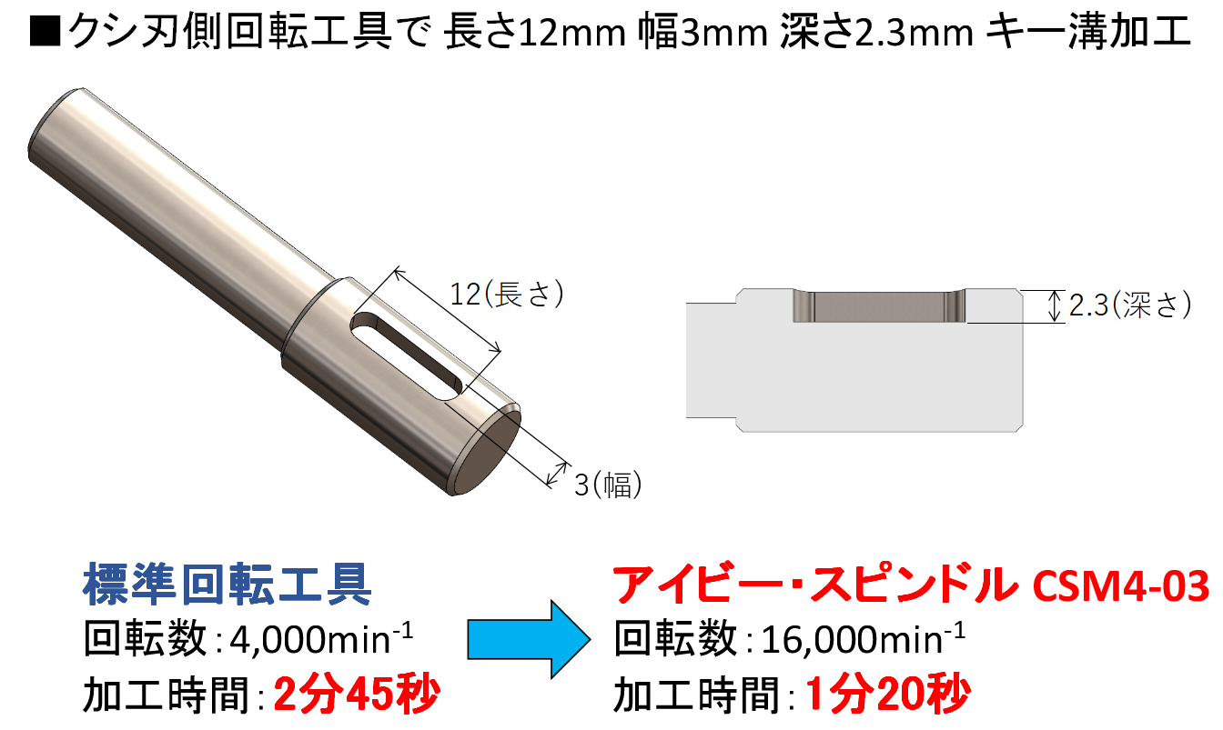

◆長さ12mm 幅3mm 深さ2.3mm キー溝を加工
1. 傾斜加工
・刃径2.9mmエンドミルで深さ0.1mmの傾斜加工
2. 横送り・溝加工
・平行横送りで溝加工
3. 2層目傾斜加工
・1層目から2層目へ 深さ0.1mmの傾斜加工
4. 2層目横送り・溝加工
・2層目を平行横送りで溝加工
5. 仕上げ加工
・刃径2mmエンドミルで仕上げ加工
標準回転工具
回転数:4,000min-1
加工時間:2分45秒
アイビー・スピンドル
回転数:16,000min-1
加工時間:1分20秒
滑らかなキー溝表面仕上げを実現!
