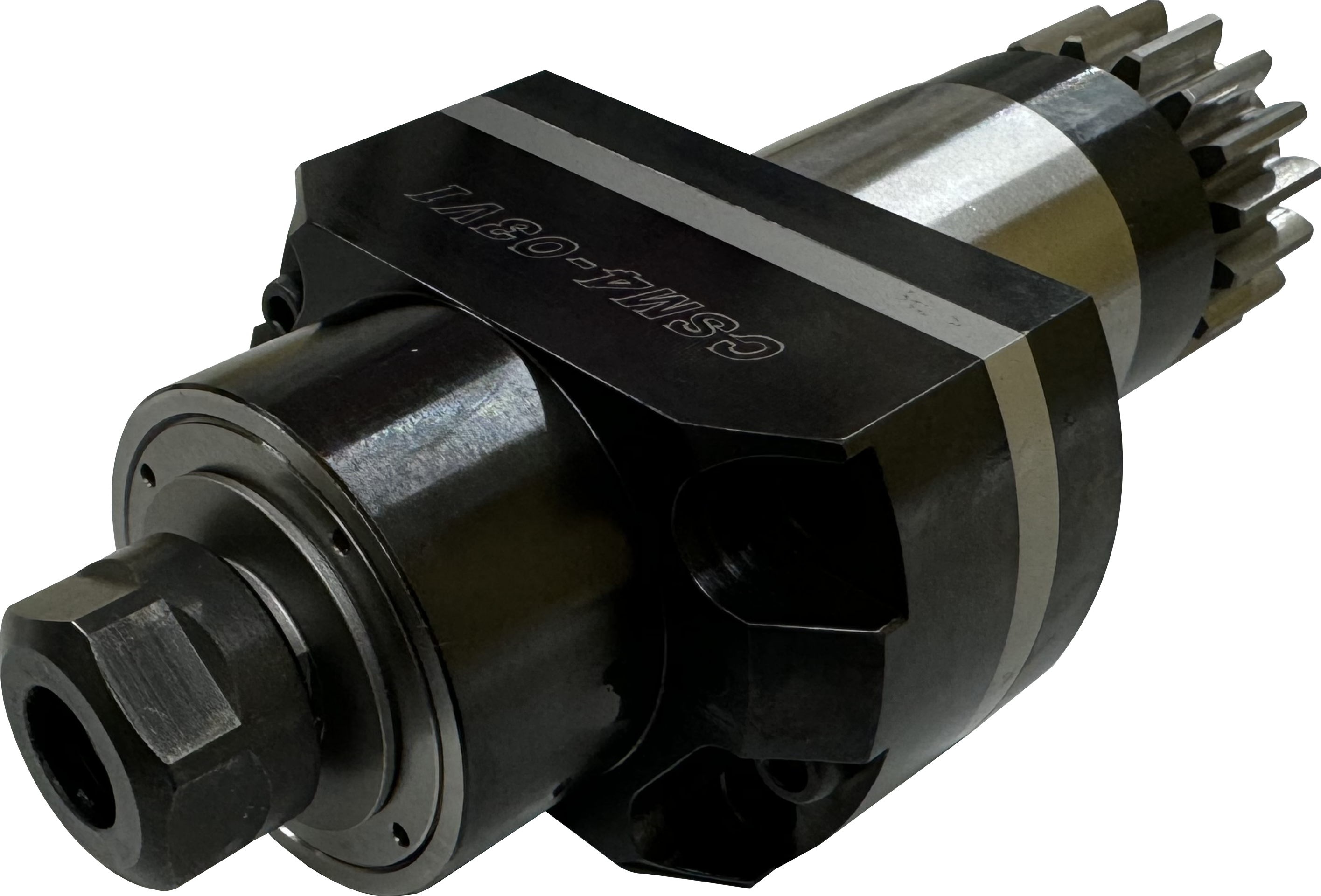

シチズンマシナリー社製CNC自動旋盤向けに開発された「アイビー・スピンドル CSM4-03V1」は、4倍速回転工具として業界トップクラスの高速加工を可能にします。アイビー・スピンドルの特長やメリット、用途についてご紹介します。
◆製品概要と特長
アイビー・スピンドルは、CNC自動旋盤の出力回転数を標準仕様の約4倍に増速する革新的なツールです。一般的な旋盤の回転数が6,000~8,000回転であるのに対し、アイビー・スピンドルは最大40,000回転まで対応可能。特別な電源や制御コントローラーの設置工事が不要で、標準仕様の回転工具と同じようにレンチで簡単に取り外しができます。
◆特長
高速加工: 回転数を最大40,000min-1まで引き上げることで、複雑な加工や高精度が求められる作業にも対応。
導入が簡単: 追加の電源や制御コントローラーの設置が不要。
シチズンマシナリー社認定: シチズンマシナリー社製CNC自動旋盤の正規オプション品として安心してご利用いただけます。
◆対応機種
アイビー・スピンドル CSM4-03V1は、シチズンマシナリー社の各種CNC自動旋盤に対応しています。以下の機種に適用可能です:
・A20Ⅶ Evolution, A32Ⅶ Evolution
・L20Ⅻ Innovation, L32Ⅹ, D25Ⅷ
・その他多数の機種に対応
